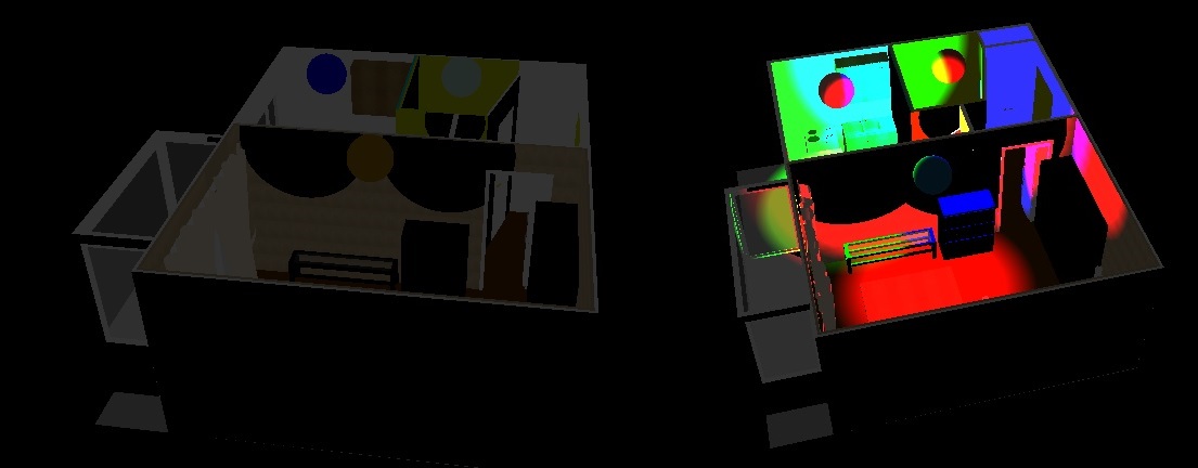

Сообщение nick7zmail » Вс окт 25, 2015 8:23 pm
Итак, хорошие новости: добрался я до экспорта .obj в сцены =).
Плохие новости: до редактора сцен на выходных руки не дошли.
Одним словом встречайте, вот первая более-менее адекватная сцена в 3d.
Слева - все выключено, справа - все включено.
Делает в принципе то же что и предыдущая, но по внешнему виду уже выглядит почти законченной).
Управление все еще сферами, т.к. не нашел модельки лампочек =D.
Единственное - какая то херня с тенями от сфер. Как не пытался отключить - не выходит. Если кто разберется - отпишитесь.
Ну и по традиции - все в архиве! =) Архив не влез на форум, так что с гуглодрайва. Напоминаю - распаковывать в htdocs, открывать по ссылке (или встраивать в домашние страницы) http://<ваш ip>/three/webgl_loader_obj_mtl.html

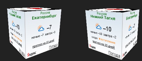

Ну и просто бонус) Прикольный информер погоды, можно воткнуть несколько городов.
Мануал как его сделатьПоказать
Перво-наперво кэшируем картинки погоды с яндекса (с городов которые вам нужны)
$url = 'http://info.weather.yandex.net/yekaterinburg/4.ru.png';
$path = './three/img/yk.png';
file_put_contents($path, file_get_contents($url));
sleep(1);
$url = 'http://info.weather.yandex.net/nizhniy-tagil/4.ru.png';
$path = './three/img/nt.png';
Это все дело добавляем в любой сценарий, выполняющийся раз в, скажем, час.
Потом накладываем картинку на кубик в threejs - см. приложенный архив
И третье - вставляем куда нужно, или открываем отдельной страничкой http://<ip сервера>/three/webgl_geometry_cube.html
Его можно воткнуть в шапку, страницу, или даже в сцену...правда в сцену у меня он вставился через одно место (а именно iframe)
<iframe src="/three/webgl_geometry_cube.html" width="300" height="250" border="0" frameborder="0" allowTransparency allowtransparency="true">
</iframe>
И как я не пытался воткнуть прозрачность на фон - не получилось. Это из-за iframe-а. Пришлось установить фон, как у сцены. А по коду в поле "дополнительный javascript код" - рисоваться не захотело.
