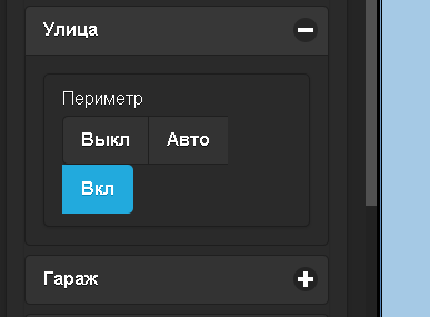

да был...sergejey писал(а):В templates_alt нет случайно файла /commands/commands_search_pda.html ?Vit писал(а):Сереж, 2 раза обновился
не хочет работать почему то новый элемент меню...
http://c2n.me/392P0I4.png
http://c2n.me/392P9OF.png
не появляется...
в чем может быть проблема?
переименовал....
появилось, но почему то не помещается в ширину)
или так и должно быть
http://c2n.me/396nUKF.png

Возможно просто ширины не хватает, вот и переносит.

а ширина меню разве где то задается? или это от разрешения экрана...на буке 17 дюймов с разрешением 1600*900 не помещается))sergejey писал(а):Возможно просто ширины не хватает, вот и переносит.

Да, ее можно изменить в файле templates\default.html Для этого его нужно скопировать в папку templates_alt, и там уже отредактировать. Так я у себя убрал вверху страницы кнопки плеера, чтобы дать больше места для меню и сцен. Но именно так же я и попался при обновлении. Файлы в templates_alt конечно же не обновляются. Об этом надо помнить, и периодически сверяться с оригинальными в templates.Vit писал(а):а ширина меню разве где то задается?
Кстати говоря, я точно изменял эту ширину меню, но вот увы не помню в какую сторону )) Получается что в +
