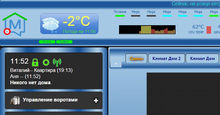

подскажи где поменять цвет фона меню?
чтобы как тут было

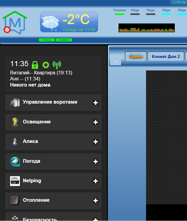

сделал вот так
@version 0.2 (auto-set)
<script src="/templates_alt/jsgraphics/jsgraphics.js"></script>
<script src="/templates_alt/jsgraphics/timeline2c.js"></script>
<script src="/templates_alt/jsgraphics/level2.js"></script>
<script type="text/javascript" src="/js/ui.tabs.paging.js"></script>
<script src="/templates_alt/jsgraphics/state1.js"></script>
<script src="/templates_alt/jsgraphics/state2.js"></script>
<link href="../templates_alt/CSS/templates/commands/commands_search_pda.css" rel="stylesheet" type="text/css">
<link href="../templates_alt/CSS/templates/app_radio/action_usual.html" rel="stylesheet" type="text/css">
не меняется что то меню
может не туда прописал их?

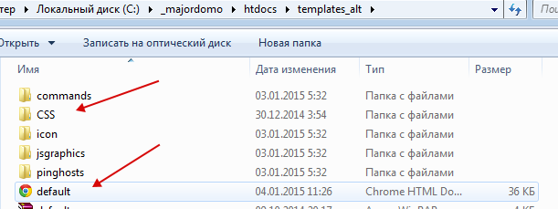

да у меня уже так и сделано...лежит в папке templates_alt файл default.html в него и внес изменения...
папку css положил сюда
строки прописал в самом начале...
меню так и не поменялось
