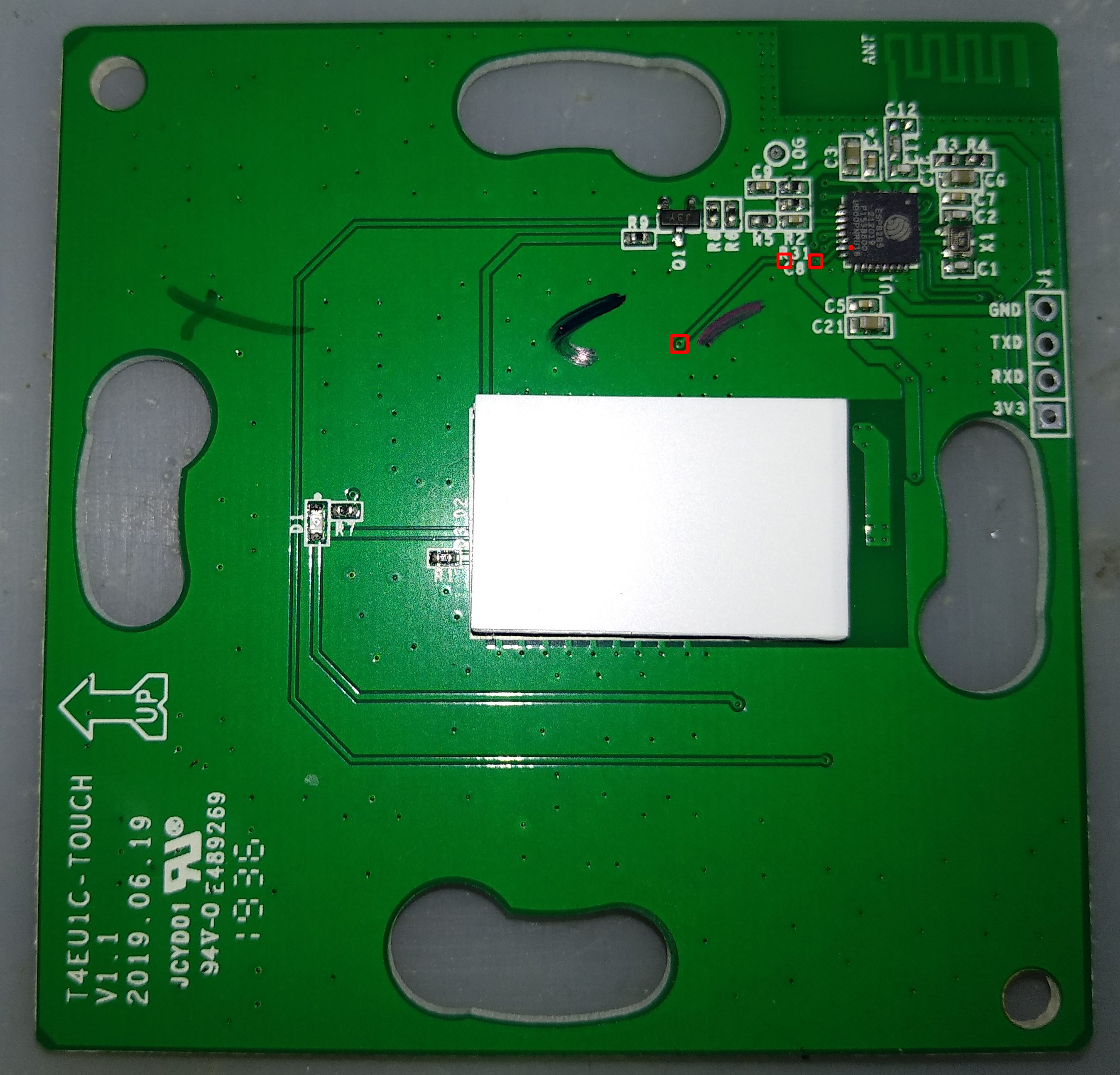

Делюсь картинкой новой платы. T4EU1C - модификация Т4, для Европы, 1 канал.
Отличается тем, что не требует нулевого провода для работы. Через лампу накаливания питается без всяких дополнений, если лампа светодиодная или люминесцентная, то чтобы избежать мерцания, параллельно лампе включается доп. устройство (блок конденсаторов - 4 мкФ х 450 В + 120 кОм в параллель). Еще убрали радиочип 433 МГц.
Точки, где можно заземлить ножку GPIO0 для перевода чипа в режим прошивки, отмечены красными рамками, ну и саму ногу красной точкой отметил. Удобнее всего - на оборотной стороне к резистору R16 проводок подпаять, хотя в принципе можно и переходные дырки зачистить и к ним подпаяться.

Приобрел на али 2 выключателя разных безымянных фирм под общим названием Tuya.
Оба перепрошил на ESPEasy и настроил автономное включение и выключение.
С одним пришлось повозиться. Нога RX чипа была занята микросхемой управления сенсорной кнопкой. пришлось выпаивать,
чтобы перепрошить. И оказался чип ESP8285
Для себя определился, что весь зоопарк сенсорных вайфайных выключателей так или иначе перешиваются и применимы для умного дома.
Если нужна помощь - спрашивайте.

Подключение gpio0 на новых 2-3 клавишных sonoff стал большим гемороем. Подробности уже не помню, но паял под микроскопом (
