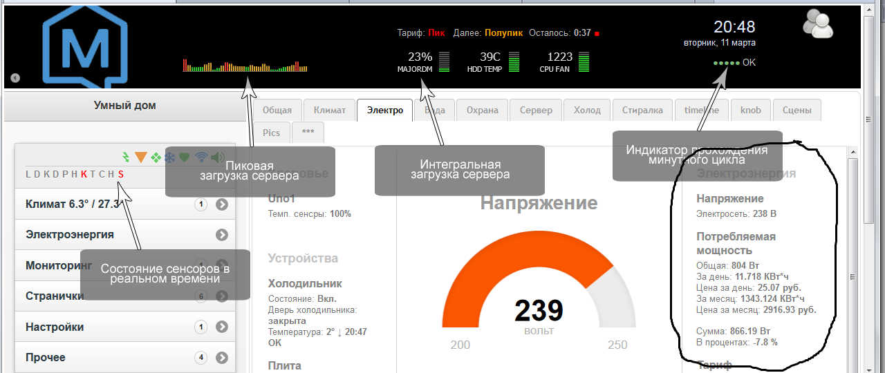

Алекс привет, слушай я шас увидел на первой странице этого топика скрин с твоих наработок, не мог бы ты им поделитса а имеено то что я выделил на твоём скрине.
Как сделать так что бы все это дело работало и сумировалось. ?

Точно сказать не могу, но примерный план действий такой:
Создаём объект oeALL и у него метод updatePerDay
// получаем текущее значение общей мощности (раз в 20 сек.)
$v = gg("powerALL.value");
$v_ = gg("powerALL.value_");
//если мощность больше ноля
if ($v > 0) {
  //считаем день в КВт (добавляем)
  $c = ($v / 180) / 1000; //раз в 20 сек. в КВт
  //получаем текущее значение
  $old = $this->getProperty("perDay");
  $new = $old + $c;
  $this->setProperty("perDay", $new);
  //округляем и устанавливаем
  $new_ = round($new, 3);
  $this->setProperty("perDay_", $new_);
и метод updateCostPerDay
if ($v > 0) {
  $c = ($v/180) / 1000; //раз в 20 сек. в КВт
  //считаем стоимость за день
  $old_cost = $this->getProperty("costDay");
  //получаем текущий тариф
  $trf = gg("te3state.now");
  //значение в деньгах прибавки за 20 сек.
  $plus = $c * $trf;
  $new_cost = $old_cost + $plus;
  //устанавливаем
  $this->setProperty("costDay", $new_cost);
  $new_cost_ = round($new_cost, 2);
  $this->setProperty("costDay_", $new_cost_);
и метод life
callMethod('oeALL.updatePerDay');
callMethod('oeALL.updateCostPerDay');
и вызываем его из метода update объекта packPower1 раз в 20 секунд, по приходу показаний от контроллера
callMethod('oeALL.life');
и выводим на страницу
      <span class="param">За день: </span><span class="value">%oeALL.perDay_% КВт*ч</span><br>
      <span class="param">Цена за день: </span><span class="value">%oeALL.costDay_% руб.</span><br>
      <span class="param">За месяц: </span><span class="value">%oeALL.perMonth_% КВт*ч</span><br>
      <span class="param">Цена за месяц: </span><span class="value">%oeALL.costMonth_% руб.</span><br><br>

Алекс есть пару вопросов по твоему коду, если можешь подскажи что к чему.
$v = gg("powerALL.value"); <========== Откуда это значение ? (Нужно его создать ?)
$v_ = gg("powerALL.value_"); <========== Откуда это значение ? (Нужно его создать ?)
if ($v > 0) {
  $old = $this->getProperty("perDay"); <========== Откуда это значение ? (Нужно его создать ?)
  $new = $old + $c;
  $this->setProperty("perDay", $new); <========== Откуда это значение ? (Нужно его создать ?)
  $this->setProperty("perDay_", $new_); <========== Откуда это значение ? (Нужно его создать ?) ( perDay_ )
$v = gg("powerALL.value"); <========== Откуда это значение ? (Нужно его создать ?) ( powerALL.value )
if ($v > 0) {
  $old_cost = $this->getProperty("costDay"); <========== Откуда это значение ? (Нужно его создать ?) ( costDay)
  $trf = gg("te3state.now"); <========== Откуда это значение ? (Нужно его создать ?) ( te3state.now )
  $plus = $c * $trf;
  //устанавливаем
  $this->setProperty("costDay_", $new_cost_); <========== Откуда это значение ? (Нужно его создать ?) ( costDay_ )
Я проста не понимаю нужно ещё один объект powerALL.value и в нём свойство Value ?
Также откуда берётся остальные значения ?
