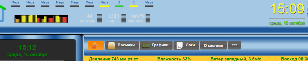

у меня так...как подправить?

Vit писал(а):у меня так...как подправить?
<td  width="17%" style="background-image: url(/templates_alt/icon/1.png);border-radius: 0.6em 0.6em 0.6em 0.6em;align: right;overflow:hidden; height:93; width:93">                        <div align="left" id="txt"  style='cursor: default;text-align:center; text-shadow: 1px 1px 2px black, 0 0 1em green;font-size:3.7em;color:#F9FC43'>
                        </div>
                        <br>
                        <div id="txt1" style="font-family: Arial, Helvetica, sans-serif;text-shadow: 1px 1px 2px black, 0 0 2em ffffff;position:relative; left:0px; top: -15px;cursor: default; text-align:center;color:#56d800;font-size:11pt">
                        </div>
вставь в код , где адрес к картинке это background-repeat: no-repeat;
<td  width="17%" style=" background-repeat: no-repeat; background-image: url(/templates_alt/icon/1.png);border-radius: 0.6em 0.6em 0.6em 0.6em;align: right;overflow:hidden; height:93; width:93">

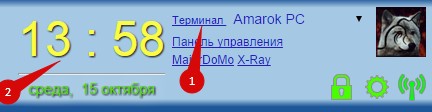

1. а как отпилить надпись "Терминал" но оставить выпадающее меню с терминалами?
2. а как вместо часов на ява-скрипте выводить значение переменной ThisComputer.timeNow?

BlackWarrior писал(а):Изображение
Сделай их того же цвета что и фон и они станут невидимы, а при неведении курсора на них они поменяют цвет и их будет видно

Не, мне не надо прятать надпись. Мне б ее отломать, но оставить выпадающее меню с терминалами. Для компактности =)
Удали скрипт часов
<td width="17%" style="background-image: url(/templates_alt/icon/bg_syti7.png);background-repeat: no-repeat;border-radius: 0.6em 0.6em 0.6em 0.6em;align: right;overflow:hidden; height:93; width:93">

и поставь примерно так
<div align="left" style='cursor: default;text-align:center; text-shadow: 1px 1px 2px black, 0 0 1em green;font-size:4.5em;color:#F9FC43'>%ThisComputer.timeNow%
</div>
и получится

BlackWarrior писал(а):Не, мне не надо прятать надпись. Мне б ее отломать, но оставить выпадающее меню с терминалами. Для компактности =)
ломать не советую, лучше и второй активный цвет сделай фоновым и никогда не увидешь ее.
