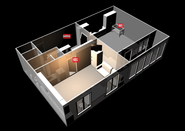

Получилось завести информеры. Помог stackoverflow.
В функцию init добавляем:
var informer= makeTextSprite( " Тест  ",
{ fontsize: 24, borderColor: {r:255, g:0, b:0, a:1.0}, backgroundColor: {r:255, g:100, b:100, a:0.3} } );
informer.position.set(25,50,55);
informer.scale.set(30, 30, 30);
scene.add( informer );

Сообщение C_3AXAPOB » Вс июл 29, 2018 3:20 am
Так, появилась проблема на стыке информера и мидл коннектора. А именно как передать значение в информер. На скрине два значения вписаны мной вручную в хтмл, а вот значение которое [undefined] это значение из коннектора. Что делать пока не знаю.
Peek 2018-07-29 03-12.gif (3.98 МБ) 4906 просмотров
Исходники в прилагаемом архиве. :roll:
