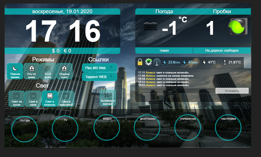

Почему у меня на этой сцене не обновляются АВТОМАТИЧЕСКИ состояние выключателей "свет" мне приходится вручную обновлять страницу после каждого клика по выключателю?
скриншот
Скорее всего у вас по какой либо причине не работают вебсокеты. Если так - то у вас ни время, и дата, ни погода не должна обновляться.

Это все обновляется.
