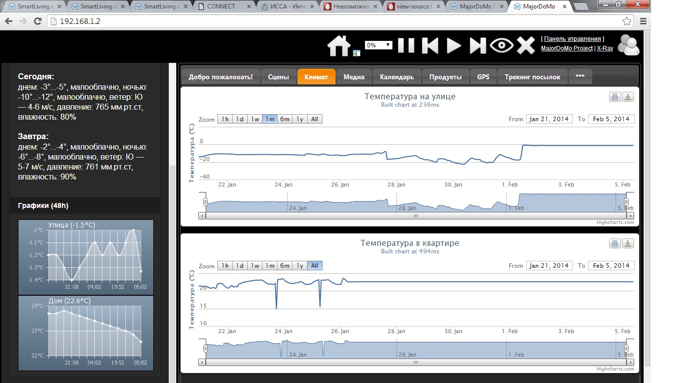

Urbas81 писал(а):
anemcov писал(а):
Urbas81 писал(а):
хотя до этого работало с 30 секундным интервалом, сейчас с 20 минутным, но появляется какой-то график в самом начале, там где его быть не должно, например у меня база с 16 апреля, так вот на старой версии у меня до 16 апреля была прямая линия, а сейчас там отрисовываются какие-то значения.
У этих графиков есть какой-то глюк, если в запрашиваемом интервале есть пустые промежутки. Сам столкнулся с прямыми линиями в хвосте графика. Причем линия находится четко на последнем, правильном значении.
Планирую подправить выдачу данных и графики таким образом, чтобы это были не просто равнораспределенные точки, а с привязкой во времени. И соответствующим образом выводились на график.
Yeс пустыми промежутками до обновления проблем не было, рисовалась просто прямая, затем если данные появлялись все продолжалось, а сейчас в зависимости от выбранного интервала все ueяет туда-сюда.

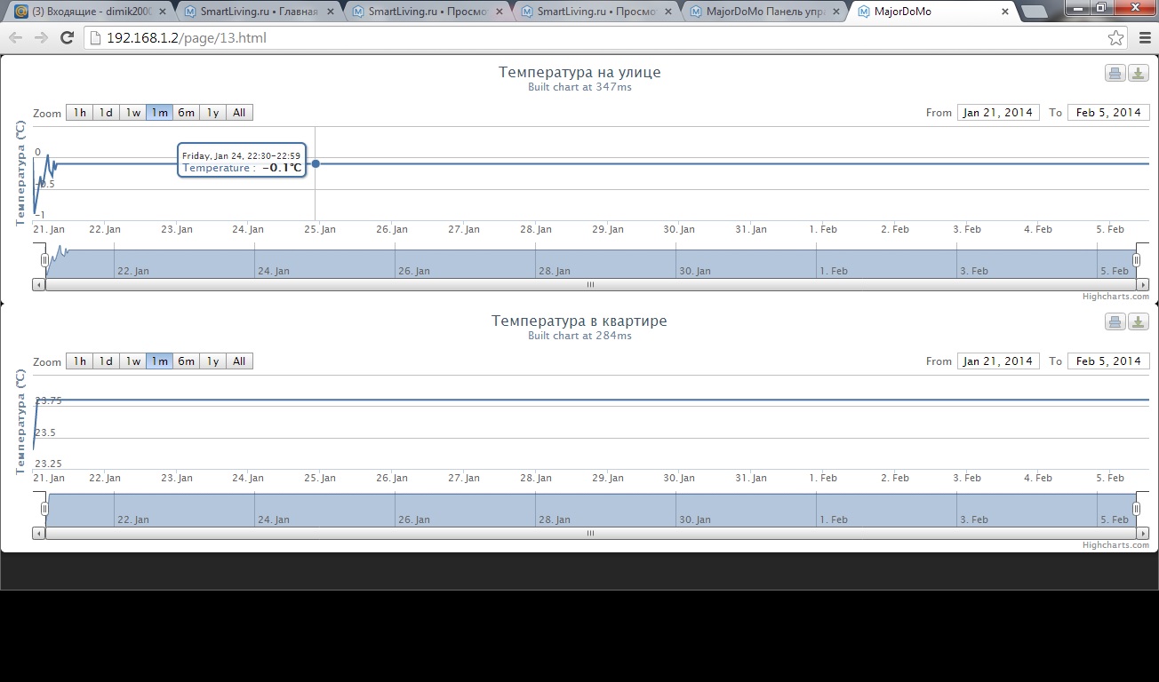

Вот и у меня наступила такая-же фигня!
второй день бьюсь. Помогите что надо сделать?
откатил вообще всю систему (windows) вот что стало:
КАК ЛЕЧИТЬ ОТСУТСТВИЕ ДАННЫХ В БАЗЕ???

Urbas81 писал(а):Пришло озорение, совсем забыл про pChart, положил старый index.php, все вернулось на место, надо будет сравнить что там добавилось.
Поделитесь пожалуйста "старым" файликом index.php

Поделитесь опытом как вы прикрутили графики в домашнии страницы, уже 3-ий день бьюсь не могу понять как. Открывается просто пустая страница.

Ну и хоть кто-нибудь пришлите старый index.php а то прямая в конце графика напрягает...
НАШЕЛ!!!! index.php из версии 0.3.0b от 06.03.2013. Графики строятся корректно. Буду искать в чем разница с новым.
