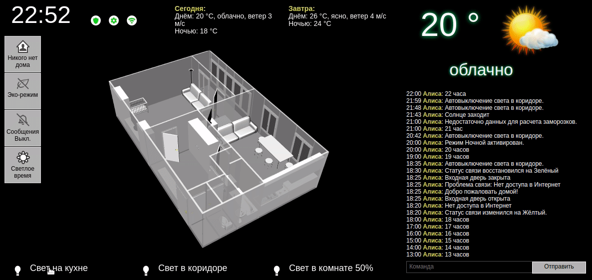

В общем я подключил модель к системе через мидлконнектор. Всё работает. Результат под катом.Грузится быстро, работает плавно в том числе на iOS.
Peek 2018-07-26 22-53.gif (8.65 МБ) 4756 просмотров
Теперь буду думать на информерами.
