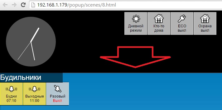

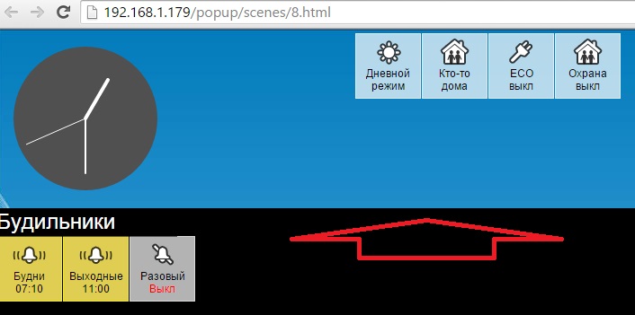

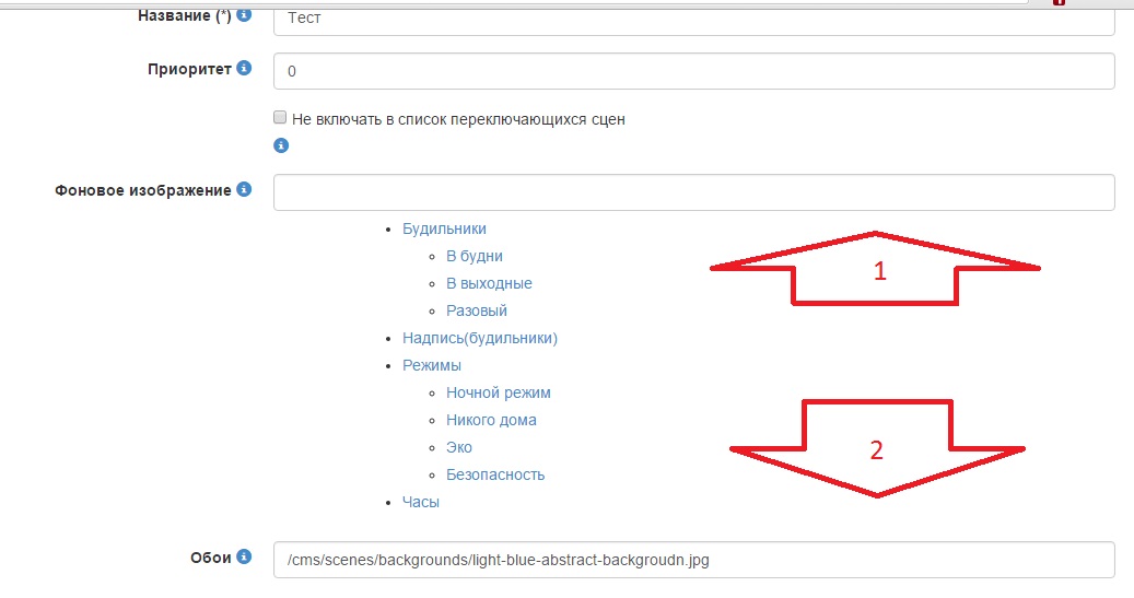

Появились другие вопросы. Почему то когда устанавливаю изображение в поле "Фоновое изображение", то оно попадает на нижнюю часть сцены, а когда устанавливаю в поле "Фон", оно попадает в верхнюю часть сцены. Кто в курсе, как это исправить? Может галочка где-то?
в поле "Фон"
