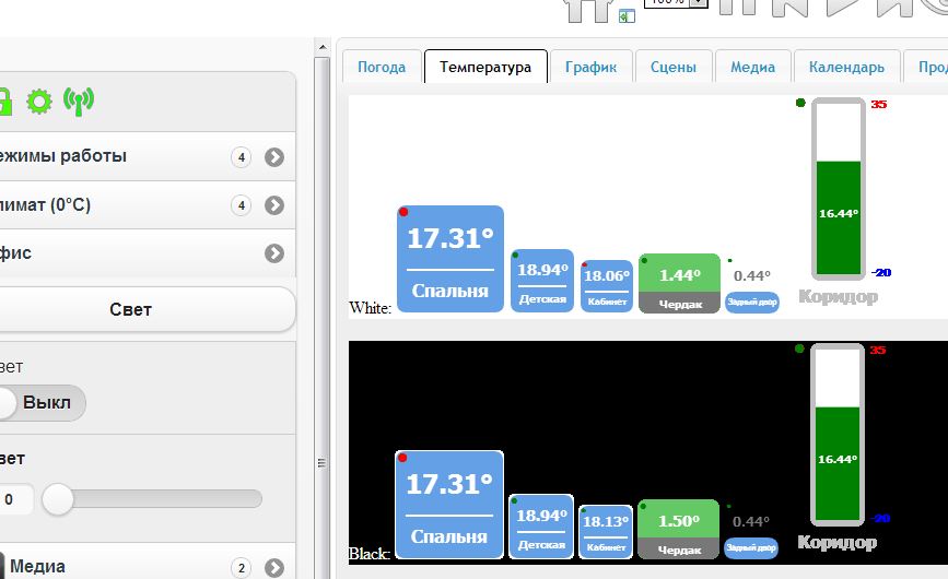

Сообщение Ivan » Пн дек 09, 2013 5:48 pm
Запустил в браузере страницу с датчиками, усыпил комп, потом разбудил и понял что скрипт не обновляет ничего :(
Пришлось переписать немного
Из нового: Переделал обновления данных, добавил функцию рисования индикаторов
4 день полёт нормальный, и на работе висит все время и дома ноут то усыплю то разбужу и не делаю F5 в браузере
Данные реальные, в спальне датчик в оффлайн, остальные показывают мало т.к. дом ещё отделывается и почти все время проветривается.
Индикаторы имеют пока 3 цвета:
Красный - запрос данных
Чёрный - момент запуска перерисовки (Уловить нельзя, рисует быстро)
Зелёный - Данные пришли и ожидание следующего цыкла запроса
Индикаторы буду ещё переделывать, хочу сделать счётчики на количество запросов (потому как 1 раз не пришедшие данные ещё не говорят о том что все плохо у кого gprs как у меня), также хочу вставить цвет о том что данные не пришли 404 и о том что датчик не считывается (offline)
Насчёт индикатора изменения направления направления, есть проблемы у меня датчик повышенной точности и у него скачут показания на 0,25 градуса
2013-12-09 18:26:18: 18.0625
2013-12-09 18:25:58: 18
2013-12-09 18:25:20: 18.0625
2013-12-09 18:25:00: 18
2013-12-09 18:23:25: 18.0625
2013-12-09 18:22:22: 18
2013-12-09 18:22:03: 18.0625
2013-12-09 18:18:31: 18
2013-12-09 18:18:15: 17.9375
2013-12-09 18:17:57: 18
2013-12-09 18:16:54: 17.9375
Потому нужно делать анализ предыдущей точки как то иначе чем брать значение до. Интересны ваши предложения.
Также прошу прощения не успел сделать подсветку границ МИН/МАКС и шкалы в градуснике (Работы навалило, нет свободного времени)
s2.zip
(8.52 КБ) 330 скачиваний

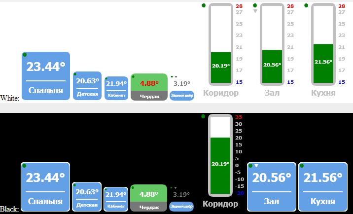

Сообщение Ivan » Пн дек 30, 2013 4:13 pm
Новая версия
Что нового:
1. Добавился индикатор изменения значения в виде ▲-повышение ▼-понижение
2. Анимация выхода значения за пределы min/max - смотрите видео http://youtu.be/TebXmWhmH9w
3. Добавление шкалы в градуснике
Изменилось:
1. Цвета индикаторов: Зелёный - зачитан и ожидает, Жёлтый - запрос на сервер, Красный - оффлайн (На будущее)
2. Добавлен класс от которого теперь все наследуются с механизмом анимации пределов min/max
Хотелки:
1. Добавить индикатор в виде градусника
2. Добавить индикатор в виде кругового стрелочного прибора
Всё же был правильный выбор в пользу html5 - т.к. можно делать анимацию
Ткаже обращаю ваше внимание что свойства каждого объекта можно изменять не переписывая код. Смотрите пример test_s2.php
P.S. Хочу обратить внимание SergeJey решить проблему размещения индикаторов на СЦЕНАХ, т.к. у меня чего то не получается
Хотел бы от вас:
1. Отзывы о работоспособности (кто использует)?
2. Может будут какие предложения?
3. Нужно ли делать статусные индикаторы? (Например состояние клапана)
s2.zip
Библиотека
(9.36 КБ) 366 скачиваний
