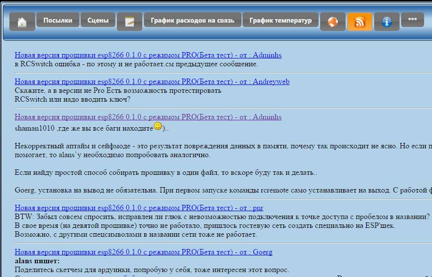

Привинтил вывод новостей на домашнюю страницу. Вроде работает. Только выглядит страшно, но, думаю, со временем поправим)
И так; воспользовался я методом описанным выше, только чуть поправил его.
Это listnews.php из папки php_scripts (которая в htdocs):
 chdir('../');
 include_once("./config.php");
 include_once("./lib/loader.php");
 $db=new mysql(DB_HOST, '', DB_USER, DB_PASSWORD, DB_NAME); // connecting to database
 include_once("./load_settings.php");
 callMethod("ThisNews.ListNews");
А это моя версия метода ListNews (добавил вывод содержания новости):
$n=getGlobal('ThisNews.ListN');
$sql="SELECT *
FROM  `rss_items`
ORDER BY  rss_items.ADDED DESC
LIMIT 0 , ".$n;
$values=SQLSelect($sql);
$total=count($values);
for($i=0;$i<$total;$i++){
    $sql="SELECT *
FROM  `rss_items`
WHERE  ID =".$values[$i]['ID'];
    $value=SQLSelectOne($sql);
    echo "<a href=\"".$value['URL']."\" target=\"_blank\" >".$value['TITLE']."</a><br>".$value['BODY']."<hr>";
"А теперь, попробуем на этой фигне взлететь" :D. Создаем домашнюю страницу с типом URL и ссылкой ./php_scripts/listnews.php.
Должно получиться примерно так:
P.S.: А в идеале, хочется приложение/модуль :D
P.P.S: Экспортированный мой класс ThisNews
News.zip
(1023 байт) 244 скачивания

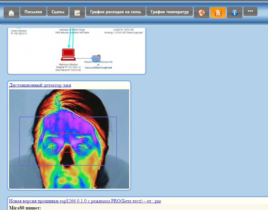

Новая версия RSS-читалки :)
А вот измененный метод ListNews:
$sql="SELECT * FROM  `rss_items` ORDER BY  rss_items.ADDED DESC LIMIT 0 , ".$n;
echo "<style>.tableR {border-spacing: 3;border: 3px solid CornflowerBlue;border-radius: 10px;}</style>";
 $sql="SELECT * FROM `rss_items` WHERE  ID =".$values[$i]['ID'];
echo "<table bgcolor=#FDF5E6 class=tableR><tr><td bgcolor=#FFFFF0><a href=\"".$value['URL']."\" target=\"_blank\" >".$value['TITLE']."</a></td></tr><tr><td>";
echo $value['BODY'];
echo "</td></tr></table><br>";
