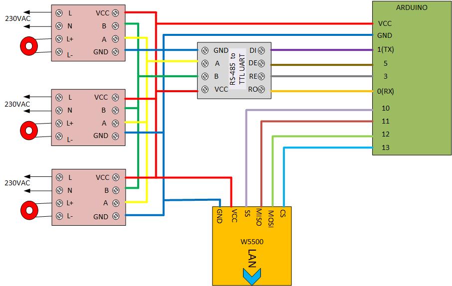

Как и писал прежде через RS485 to TTL UART и Arduino по протоколу MQTT получаю данные

Подробности такие что скетч без комментариев. Не знаю на сколько вы знакомы со всем этим я бы не хотел тут писать блог на все случаи жизни. В каждой версии есть свои нюансы.
Mega+PZEM+w5500+LCD
Uno+PZEM+W5100+LCD
MEGA+1,2,3,...+W5500+LCD
NANO+1,2,3...

поздравляю. Вы нашли лучшее решение. Правда ещё не опробовал, надо своё устройство разобрать, чтобы это подключить. Возникло несколько вопросов:
1. Почему вы акцентируете, что бублик (токовый датчик, он же трансформатор тока) вешать на нулевой провод.
2. Как обстоит дела если подключать PZEM-016 не 1, а 2, 3 или более.
3. В конфиг файле example.csv видно что автор подключил и другие модбусные устройства
4. какие планы, чтобы этот модуль появился в Plugin Market в МДМ?
Raspberry Pi 3B+
Спасибо)
1.Ну в начале повесил его целиком на ввод) потом нашол инструкцию, "бублик" был на нуле. Но правильнее его вешать на фазу т.к ноль может быть заземлён.
2.Судя по настройкам с этим проблем не будет, там указываются номера устройств (по умолчанию PZEM-016 - 0 )
3.Да тоже видел, этот скрип универсален
4.Планов особо нет, не программист и знаний не хватит чтобы оформить как модуль
Например на Ардуине сначало каждому из устройств задаёш номер. Если тут не предусмотрено, можно с ардуиной воткнуть порядковый номер
