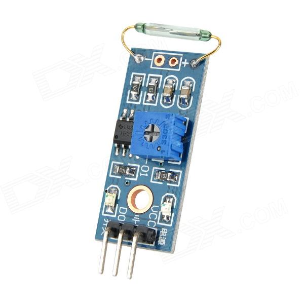

Можно например подключить кнопку без фиксации к такому модулю вместо геркона:
Сам модуль думаю вполне можно разместить в подрозетнике за выключателем. К ESP можно подключить даже без пайки обычными dupont-проводами.

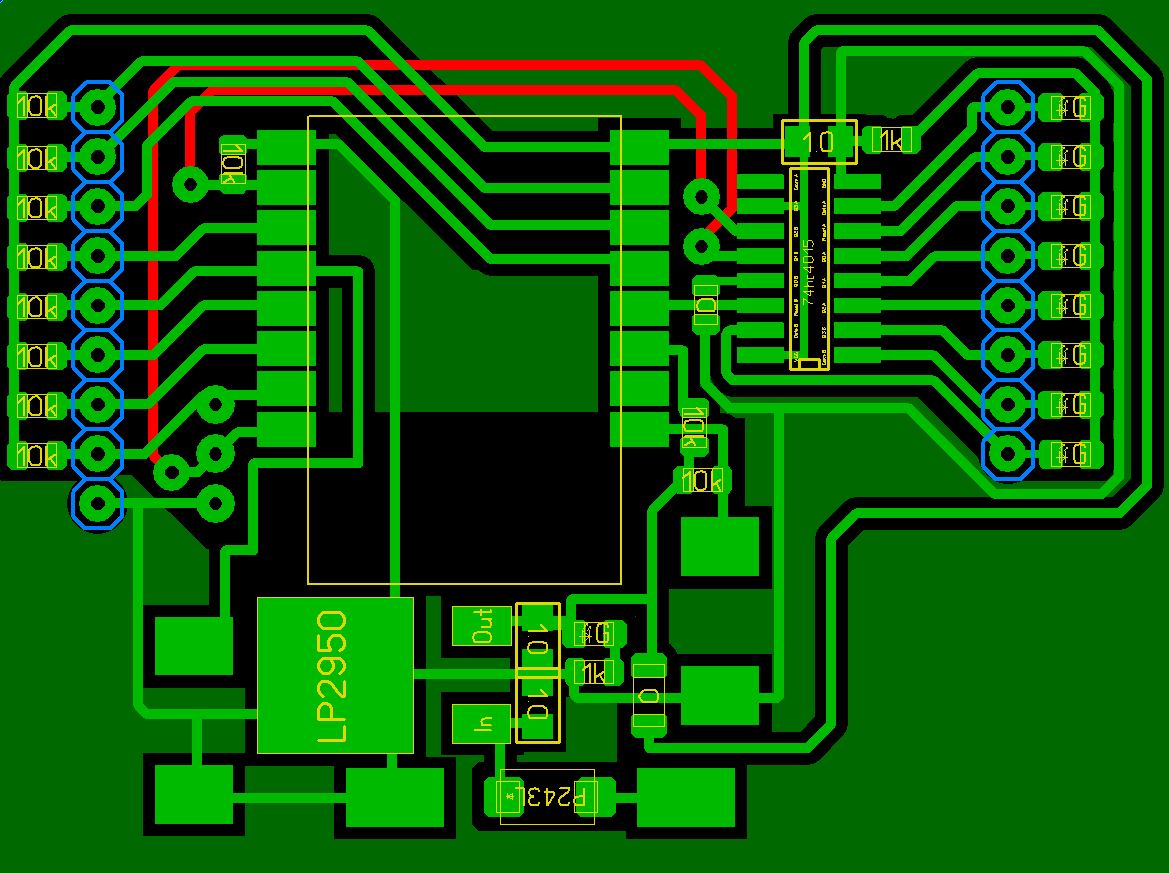

simprint писал(а):
Пн сен 17, 2018 3:30 pm
А можешь подробнее про схему подключения рассказать? Я тоже хочу сделать освещение в квартире через esp, но не могу никак сообразить как соединить простой выключатель с реле.
Плата выглядит как то так, слева пины на вход кнопок(на землю садятся когда замкнуты), справа сдвиговый регистр с защёлкой( не до SPI )
по середине снизу 2 стабилизатора друг на друге LP2950-3.3, 2 потому, что они есть, а один не тянет по току :)
слева и справа от стабилизаторов 2 кнопки программирование и ресет
и отдельно стоящие 3 пина это uart.
отправка чего либо в уарт отключена, т.к. пины заняты
выходы с регистра идут уже на управление релейным модулем 8 канальным.
алгоритм работы простой
регулярно на регистр засылаются 8 переменных со сдвигом, потом подаётся сигнал на защёлку и на выходах регистра устанавливается нужный уровень.
постоянно происходят опросы входных пинов, так же MQTT
данные в мажордом отправляются только при изменении с физического выключателя
