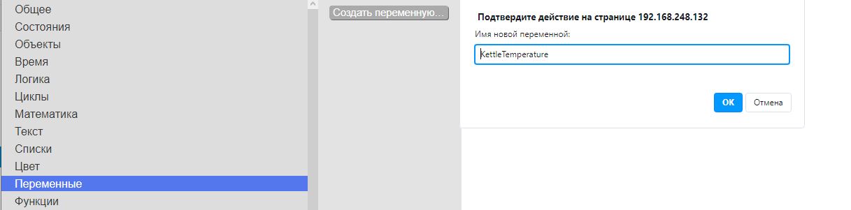

Как сделать передачу значении в другой объект?
Внимание!!! Я показываю примеры, соответственно для работы нужно создавать свойство - метод и в методе собираем код.
Создаем переменную KettleTemperature, указываем тот объект, откуда мы хотим получать температуру
Создаем переменную KettleTemperature.JPG (34.76 КБ) 1563 просмотра

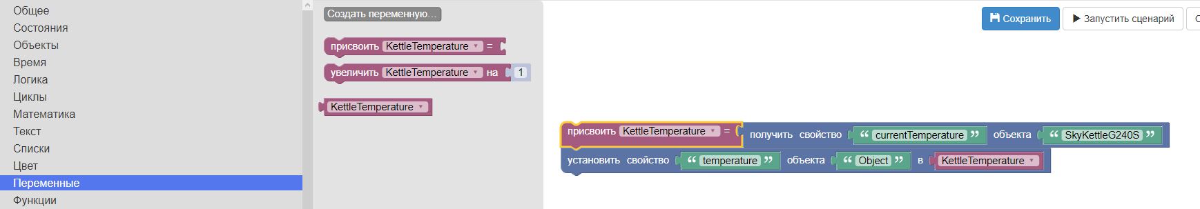

Создали переменную, собрали блоки и указали куда будем передавать значение температуры
Создали переменную KettleTemperature.JPG (58.27 КБ) 1563 просмотра

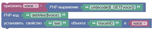

Как сделать преобразование голоса в текст?
Читаем эту тему
Вариант кода в Blockly
Код в блокли Voice.JPG (24.29 КБ) 1560 просмотров
