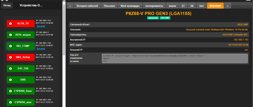

у меня кстати модуль "Устройства ONLINE" тоже переделан немного:
Скриншот 2017-12-21 13.02.01.png (94.41 КБ) 4267 просмотров
там и нажатия на устройство вызывает информацию в правом экране
и данные про IP адрес рядом с кнопкой, и возможное управление (напрмер [выкл] или [вкл])
опишу потом эту переделку, когда руки дойдут!

Vovix писал(а):у меня кстати модуль "Устройства ONLINE" тоже переделан немного:
Красота! Попробую что то похожее навоять, полезная вещ!
