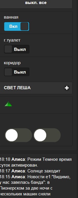

А вообще данный метод это уже прошлый век, сделал кнопочки в современном стиле в несколько колонок.
Не могу только понять как привязать их к вызову метода. Кто разбирается в вэб программинга, помогите плз.
В меню добавляем новый тип html и вставляем код

<script>$('.button-wrap').on("click", function(){
$(this).toggleClass('button-active');
//# sourceURL=pen.js
</script>
</body></html>

directman66 писал(а):...Не могу только понять как привязать их к вызову метода. ...
Я, конечно, в веб-дизане не разбираюсь, но могу предположить, что внутрь "div ... /div", где отрисовываются элементы, нужно положить еще один div ... /div, где указывается, что запускать при клике
ну т.е. вместо, например
<div class="button-in"></div>
поставить
<div class="button-in"<div onClick='callMethod("%Объект.Метод");'></div></div>
или может быть сработает без div
<div class="button-in" onClick='callMethod("%Объект.Метод");'></div>
Хотя это только мое предположение. Пусть спецы по веб-дизайну ответят.
P.S. В общем, заработал код с таким синтаксисом:
<div class="button-wrap" onClick='callMethod("%Switch1.switch");'>
Правда работает у меня только в Опере, а в IE не хочет. Ну да не беда.
В результате выполнения метода меняется свойство. А если это свойство изменилось не путем клика на этот элемент и запуска метода, а путем выполнения скрипта, клика по другим элементам и т.д., т.е. не из данного объекта.
Как сделать, чтобы элемент получил обратную связь (т.е. реагировал на изменение свойства)?
В общем, как синхронизировать состояние HTML-элемента со значением свойства?
