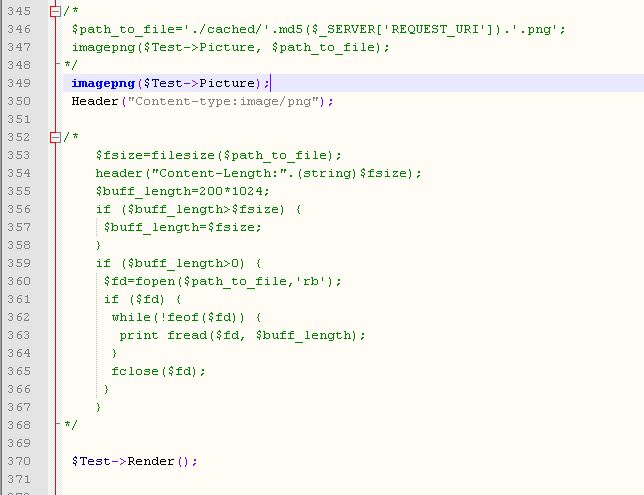

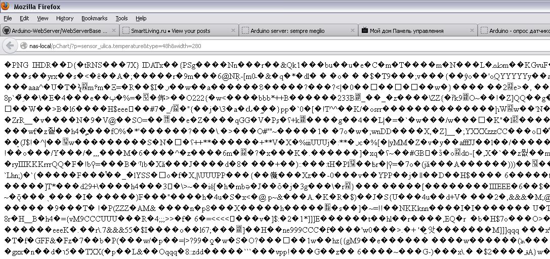

теперь самое интересное, при такой постановке:
- 33354_1.jpg (44.55 КБ) 8185 просмотров
выводится
так это и есть мой долгожданный график! только как будто его браузер не воспринимает как картинку:
Header("Content-type:image/png");
- 33353.jpg (243.54 КБ) 8185 просмотров

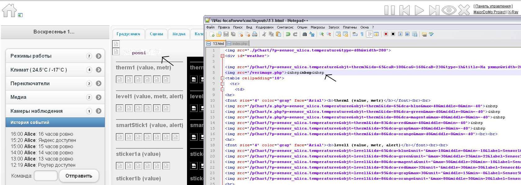

создаю вроде все как по "книжке"
фото в архивчике. предпоследний файл, это вывод в меню, последний на домашней страничке

sergejey » Пт янв 11, 2013 1:06 pm
arturmon писал(а):ни кто похоже не поможет..... (
Попробуй сделать в точности как я написал здесь
http://smartliving.ru/forum/viewtopic.p ... =430#p2524
А то на твоих скриншотах почему раскомментирован $Test->Render (он ни к чему)
и imagepng идёт до header, а не наоборот

arturmon » Сб янв 12, 2013 6:37 pm
sergejey писал(а):arturmon писал(а):ни кто похоже не поможет..... (
сделал как ты сказал, такая же ошибка

Header("Content-type:image/png"); то получаю
http://smartliving.ru/forum/download/file.php?id=260
