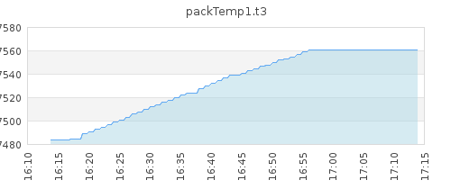

blackangel писал(а):В общем хотелось бы реализовать график потребления воды. Что бы по графику можно было увидеть когда был расход воды а когда нет.
У меня есть в системе переменная которая дает импульс при прохождении через счетчик 10л воды.
Мне немного проще , данные передаются ,но цепочка немного сложнее. Сначала Ардуина в качестве сенсора в составе АМС собирает данные двух температур , двух счетчиков ( любых - хоть воды , хоть элекро энергии ) и влажность с DHT , затем по радио передаёт на свой сервер ( на ЕСП или Меге ) а уже АМС передает данные Алисе. Всё работает отлично и очень автономно ( даже у сенсора есть свой LCD экран ) И если все сервера упадут , сенсор на батарейке будет работать 3 дня.
А проблема и вопрос в следующем. С температурами вопросов нет - линейный график показывает наглядно. А вот со счетчиками не все так наглядно. Единицу измерения воды могу сделать хоть 2 грамма , электро энергии 1 ватт/час.Остановился на одном литре ,чтобы ответить на вопрос - сколько литров жрет стиралка и главное сколько раз она полощет. Если график начинается с нуля , то 3-5 ступенек увидеть еще можно. А вот когда расход подойдет к 5 000 литров , то уже не увидеть.
Тут можно средствами МД разделять общий расход за месяц и текущий за день с нуля. Вот только как это сделать я пока не представляю. И если применить сторонние библиотеки для графиков , то не получается прицепить текущее число к этому графику.
Пробую разные варианты - в основном столбики , но ничего не устраивает.....

в том то и дело, что вы выводите график по своим импульсам, которые суммируются, поэтому и видите эти ступеньки.
Я же хочу что бы массив накапливал импульсы например в течении 15мин, сбрасывал их в другой массив а первый обнулял., тогда график расхода будет понятным, будет видно в какое время какой расход воды был. ну как то так.....

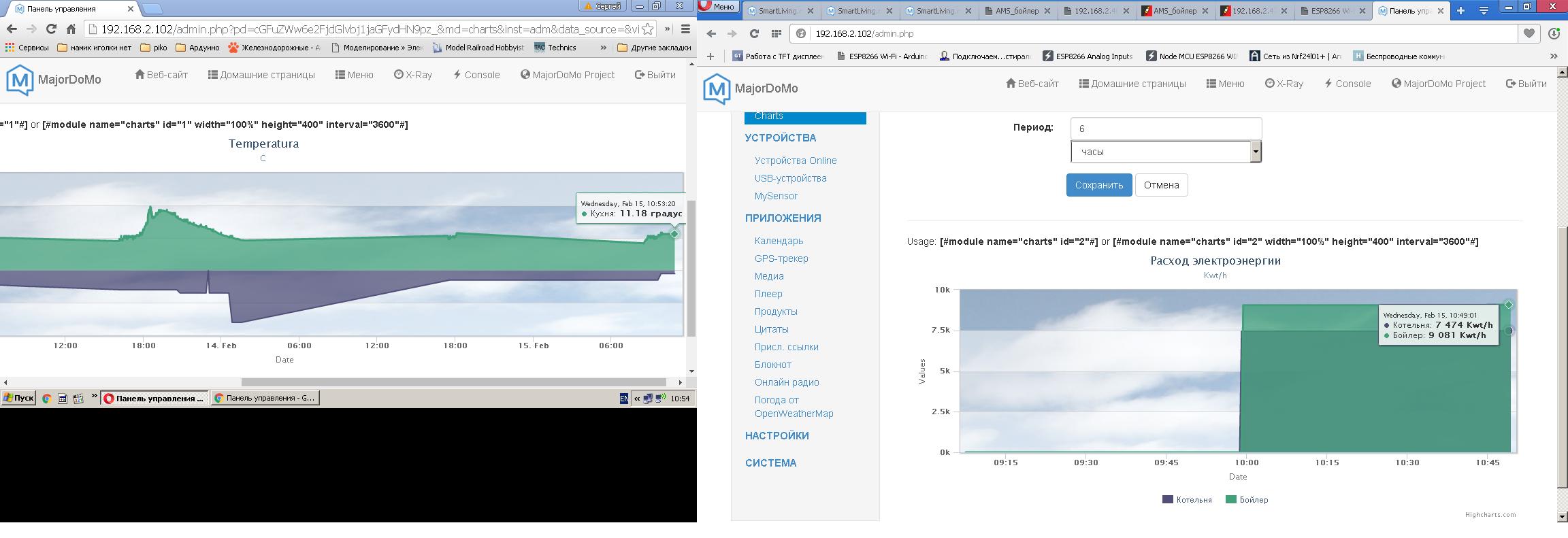

Ваших контроллеров я не видел и не представляю их возможностей. В идеале видится так - Контроллер сам считает импульсы , желательно запоминает (или питать через батарейку ) и передает уже готовое число. Что с ним делать дальше и как выводить в графики - отдельная песня. Вся беда в том , что при пропадании питания счет пойдет с нуля. Тогда на стороне МД надо написать условие , что если следующее число меньше предыдущего ( обычно 0) , то считать с предыдущего дальше.
Сенсор передает число раз в минуту на сервер. Он уже раз в 20 секунд на МД. Получается такой график расхода эл.энергии ( с водой так же). В качестве теста устраивает , но.......хочется по другому.
Длинная ступенька - духовка выключена

serghei писал(а):Ваших контроллеров я не видел и не представляю их возможностей. В идеале видится так - Контроллер сам считает импульсы , желательно запоминает (или питать через батарейку ) и передает уже готовое число. Что с ним делать дальше и как выводить в графики - отдельная песня. Вся беда в том , что при пропадании питания счет пойдет с нуля. Тогда на стороне МД надо написать условие , что если следующее число меньше предыдущего ( обычно 0) , то считать с предыдущего дальше.
график увидел уже после того как написал предыдущий пост, поэтому добавляю: тото и оно, то что у вас на графике я тоже могу сделать, но вы правильно подметили не то это..... надо думать какую формулу применить что бы график показывал реальное потребление воды в определенный промежуток времени. Поэтому и предполагаю что нужно скидывать в переменную какие то значения..... в идеале нужно получить переменную в которой будет значение: реальный расход воды л/ч например.
