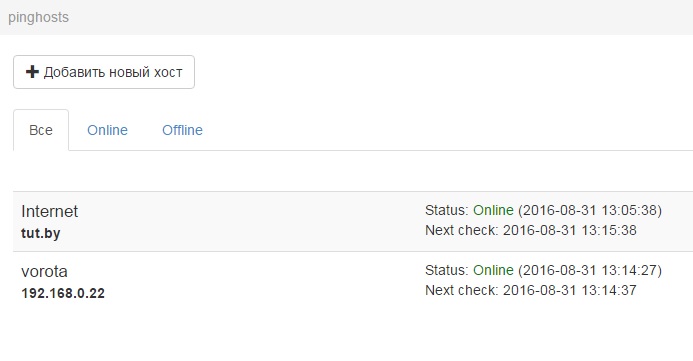

В 1-ом месте там двойной пробел? Так как видно что пробел в 2-ом месте меньше.

там двойной пробел, что только я там не писал всегда 2016-08-31 13:29:08 incorrect value:
Думаю есть какой то косяк в МД или веб страничке т.к веб страничка работает только на интернет эксплорер
Вечером выложу скетч от ардуины
а так сейчас ворота работают

Странно. Должно работать, но не работает. Такое чувство, что там что-то не то на странице ворот. Вы там как будете вечером дома, отпишитесь в ЛС если что.

я так уже два вечера убил перебирая комбинации и переустанавливая МД на разные компы. Как можно проверить что не так с веб страницей?? страницу то видно она обновляется ворота работают.

Просто для теста я добавил новое значение и оно сработало. А вот Ваше не хочет. Потому предполагаю что проблема именно в Вашей странице ворот.

а у кого нибудь есть такая схема с ардуино веб, может МД не хочет искать в домашней сети
