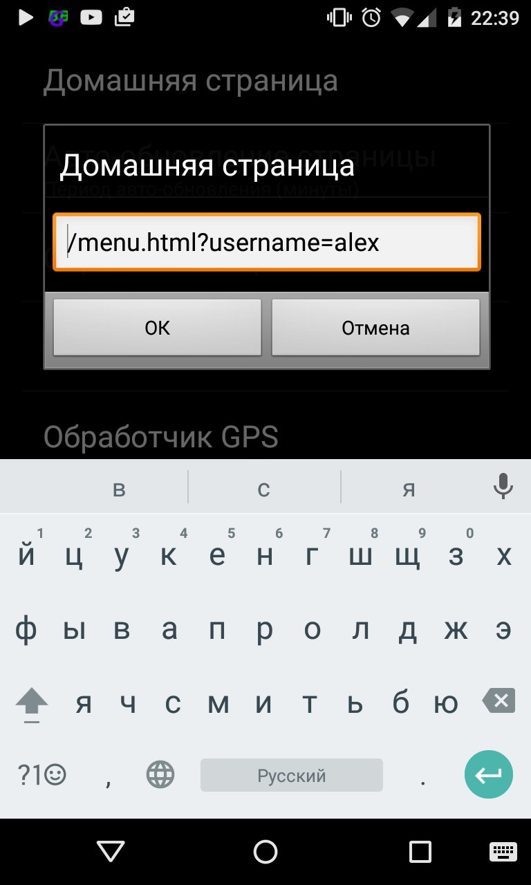

Сообщение layet » Сб ноя 19, 2016 5:47 pm
Для того, чтобы в Majordroid выставить пользователя необходимо в настройках -> системные пути -> домашняя страница подправить путь как на картинке:
