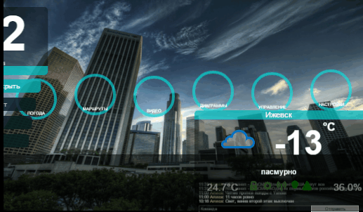

спасибо за оценку! Код выложу, вот доделаю и выложу.... там у меня некоторые элементы с абсолютными адресами, логинами и паролями, т.к.страница, то больше всего сделана для внутреннего терминала!
И по ходу творчества, у меня появились идеи, некоторые из которых я реализовал :
Например, на каждой сцене у меня есть элемент general_CSS (only CSS) с размером 0х0, но который содержит только "Дополнительный код CSS" для всей Сцены (для всех элементов в одном месте)!
Тестирую такой вариант на удобство обслуживания и мне пока очень нравиться!
Кроме того сцены у меня получились, по настройке стилей, очень привязаны к ручной настройке, при импорте придется открывать элемент general_CSS (only CSS) и править под себя вручную все Классы .element_ID
P.S.
И вот gif-ка с экрана:

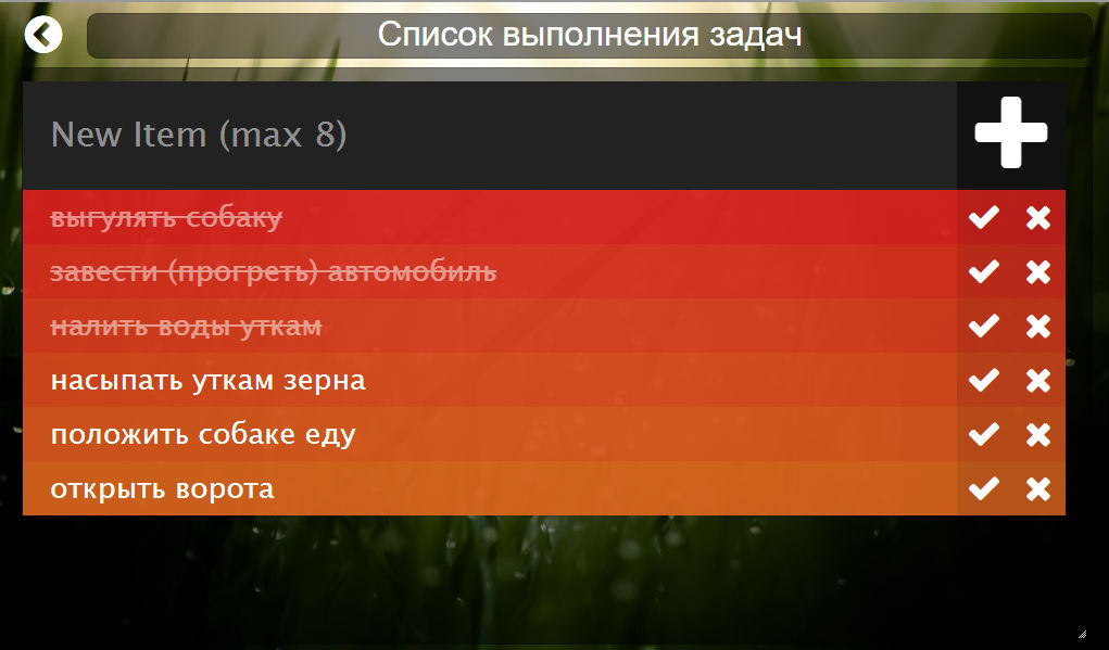

Сделал я тут одну задумку - а именно "Список дел (задач)" to do в общем!
сделал в виде сцены из моего ряда, хочу выложить сюда на суд (не пинайте сильно только).
вдруг кому пригодиться... хотя бы для самообразования...
Есть особенности установки:
1) Необходимо сделать класс, например: ToDo
2) Необходимо сделать в этом классе свойство: StreamingCode
3) Создать объект в этом классе: TodoList
4) Установить(импортировать) в удобное для вас место вашей сцены или в новую сцену файл с элементом сцены (приложен в конце с расширением .elements внутри архива)
5) Создать сценарий (скрипт) с именем todo_view и кодом:
$file = file("./texts/todo.txt");
$bc = 20;
$str_cod = '<div id="list">
               <form class="new">
                  <input id="newtask" placeholder="New Item (max 8)" type="text">
                  <button class="fa fa-plus" onClick="btnRunClicked();"></button>
               </form><!-- modified -->
               <div class="list">';
    for($i = 1; (($i < sizeof($file))&&($i < 9)); $i++) {
             // преобразуем строку в массив
             $arr1 = str_split($file[$i]);
             // выделим и сохраним первый символ
             $check = $arr1[0];
             // удалим первый символ из строки
             unset($arr1[0]);
             // преобразуем массив обратно в строку
               $task = implode('', $arr1);
             // начинаем формировать код
     $str_cod = $str_cod.'
               <div class="item" style ="background: rgba(223,'.($bc+$i*14).',31,0.9);">
               <input id="task_'.$i.'" type="text" value="'.$task.'"';
             // если певый символ "+" то значит задание "выполнено"
             if ($check == '+') {
                 $str_cod = $str_cod.' class="checked"';
              $str_cod = $str_cod.'>
               <div class="rightblock">
                 <button id="check_'.$i.'" class="check fa fa-check" onClick="checkClicked('.$i.');"></button>
                 <button id="delete_'.$i.'" class="delete fa fa-times" onClick="deleteClicked('.$i.');"></button>
               </div>
            </div>';
   </div>
</div>';
// записываем получившийся код
sg('TodoList.StreamingCode',$str_cod);
6) Создать сценарий (скрипт) с именем todo_new и кодом:
// если больше чем 1 строка то нужны перевод строки и ввод
// $z = (count($file) > 1) ? "\r\n" : "";
$z = "\r\n";
$fp = fopen("./texts/todo.txt", "a"); // Открываем файл в режиме записи
$mytask = "-".$params['task'].$z; // строка задачи
$test = fwrite($fp, $mytask); // Запись в файл
if ($test) echo 'Данные в файл ToDo успешно занесены.';
else echo 'Ошибка при записи в файл ToDo.';
fclose($fp); //Закрытие файла
// выполним подготовку для отображения
rs ('todo_view');
7) Создать сценарий (скрипт) с именем todo_check и кодом:
if (isset($params['task'])) {
    $ct = $params['task'];
    for($i = 0; ($i < sizeof($file)); $i++) {
             $check = $arr1[0];
         // если совпадает номер строки
         if ($i == $ct) {
              // инвентируем check
              $check = ($check == '+') ? '-' : '+';
            $arr1[0] = $check;
             $file[$i] = implode('', $arr1);
$fp = fopen("./texts/todo.txt", "w");
fputs($fp, implode('', $file));
fclose($fp);
rs ('todo_view');
8) Создать сценарий (скрипт) с именем todo_delete и кодом:
$dt = $params['task']; // получаем номер строки на удаление
$file = file("./texts/todo.txt"); // Считываем весь файл в массив
for($i = 0; $i < sizeof($file); $i++)
if($i == $dt) unset($file[$i]);
fputs($fp, implode("", $file));
fclose($fp);
rs ('todo_view');
9) Следует создать в Админ панели в пункте "Текстовые файлы" текстовый файл - с названием todo, можно пока пустой (лучше пока пустой), просто первое созданное задание будет не доступно, там можно написать, что угодно!
Т.е. все задачи будут храниться отдельными строками этого файла и с ними удобно работать стандартными средствами админ-панели!
В итоге у вас должно получиться примерно это:
to do1.jpg (85.96 КБ) 19168 просмотров
Elements00-36-48.zip
(1.33 КБ) 514 скачиваний

мне просто делать нечего было несколько ночей.... вот я и фигнёй страдал!
следующим этапом пойду изучать устройство модулей, на примере!
правда у модуля есть один минус, невозможность корректировать его тело стандартными средствами MDM!(мне так кажется)
А и еще: я долго это не тестировал еще...
За это сообщение автора Vovix поблагодарил:
wozowik (Ср фев 14, 2018 8:45 pm)
Мой -CONNECT-

Фича для Алисы - путем запуска нужного скрипта из моей четверки, можно управлять списком задач в любой момент, например, если нужно добавить задачу в лист to do, то достаточно вызвать скрипт "todo_new" с параметром - текстом задачи и задача будет добавлена. Аналогично с отметкой о выполнении и удалением (только там параметр = номеру строки задачи)!
