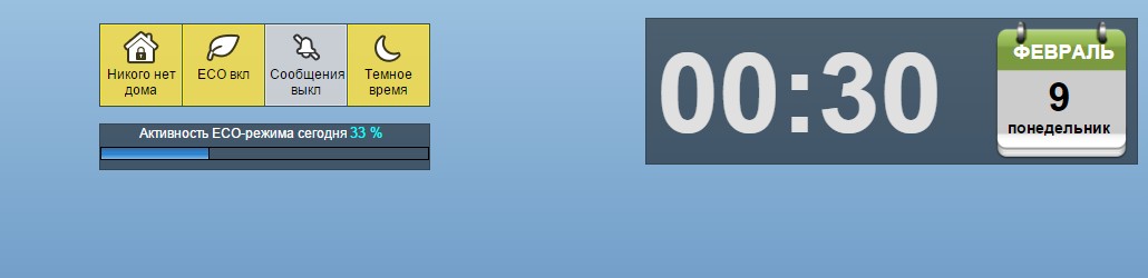

попробовал реализовать часть как на скрине..
может кто подскажет как посчитать активность какого то режима, чтобы в индикатор запихнуть...
сам индикатор работает показывает пока загрузку процессора...
не могу додумать как высчитать время активности режима...

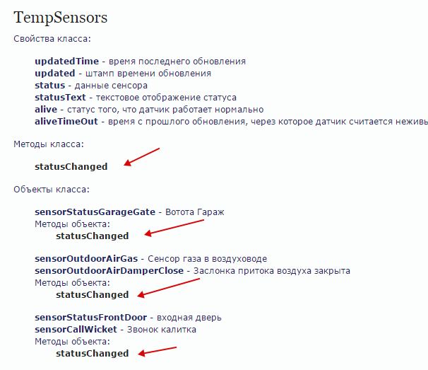

У меня в коннекте есть почти готовый кусок Class: TempSensors метод statusChanged
Надо вытащить из базы массив а потом в цикле перебрать его. Не сморю, сразу въехать в скуль вот с таких запросов сложновато. Я по долгу службы хоть немножечко его знаю. Сейчас наколдуем этот запрос.

Bagir писал(а):У меня в коннекте есть почти готовый кусок Class: TempSensors метод statusChanged
закрыт, не смог посмотреть, у меня тоже есть по statusChanged пример...мы же с тобой колдовали....а вот тут новое и все затык с запросом)), ну уж извини дружище, не сильно с чем то и дружу)
