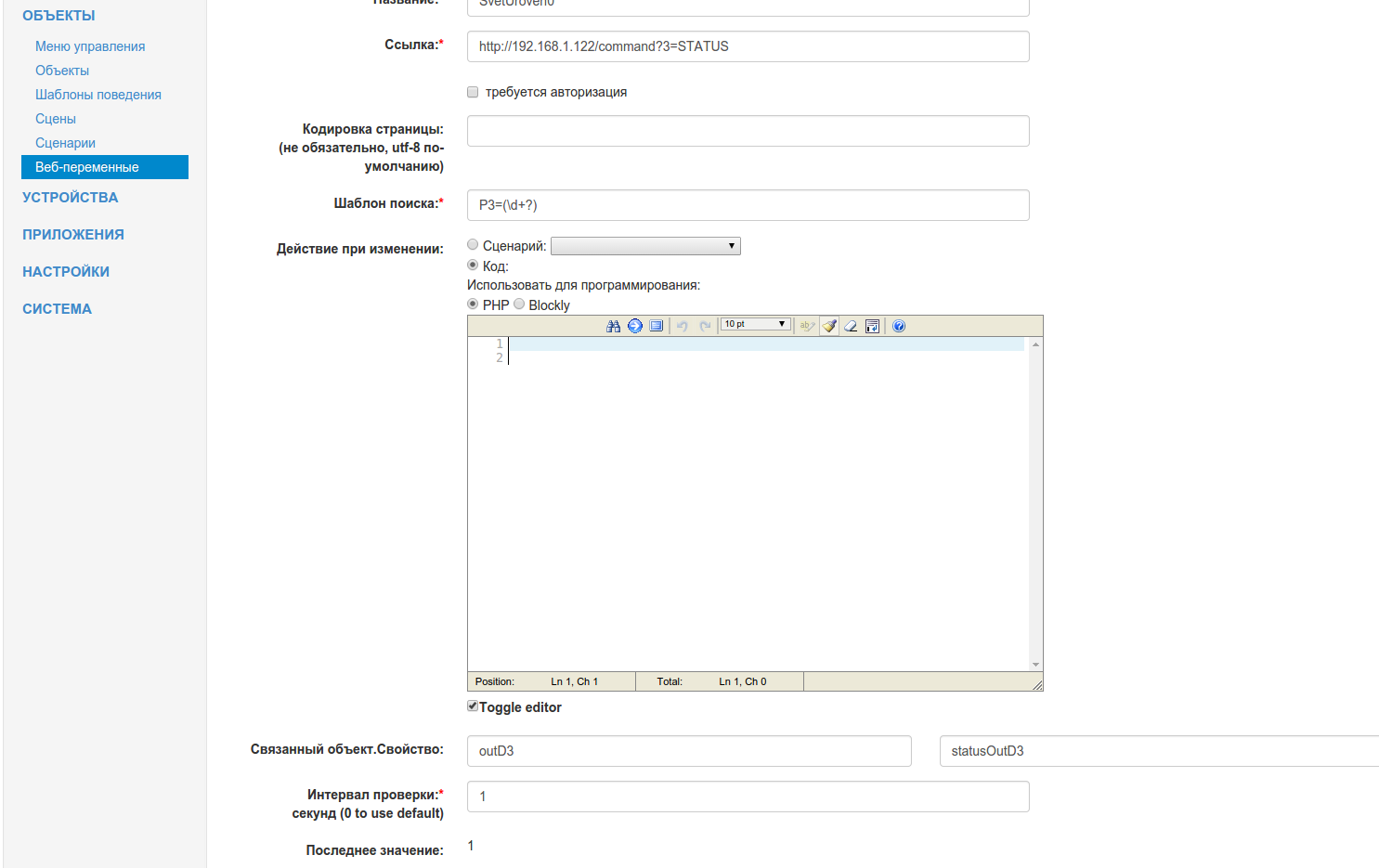

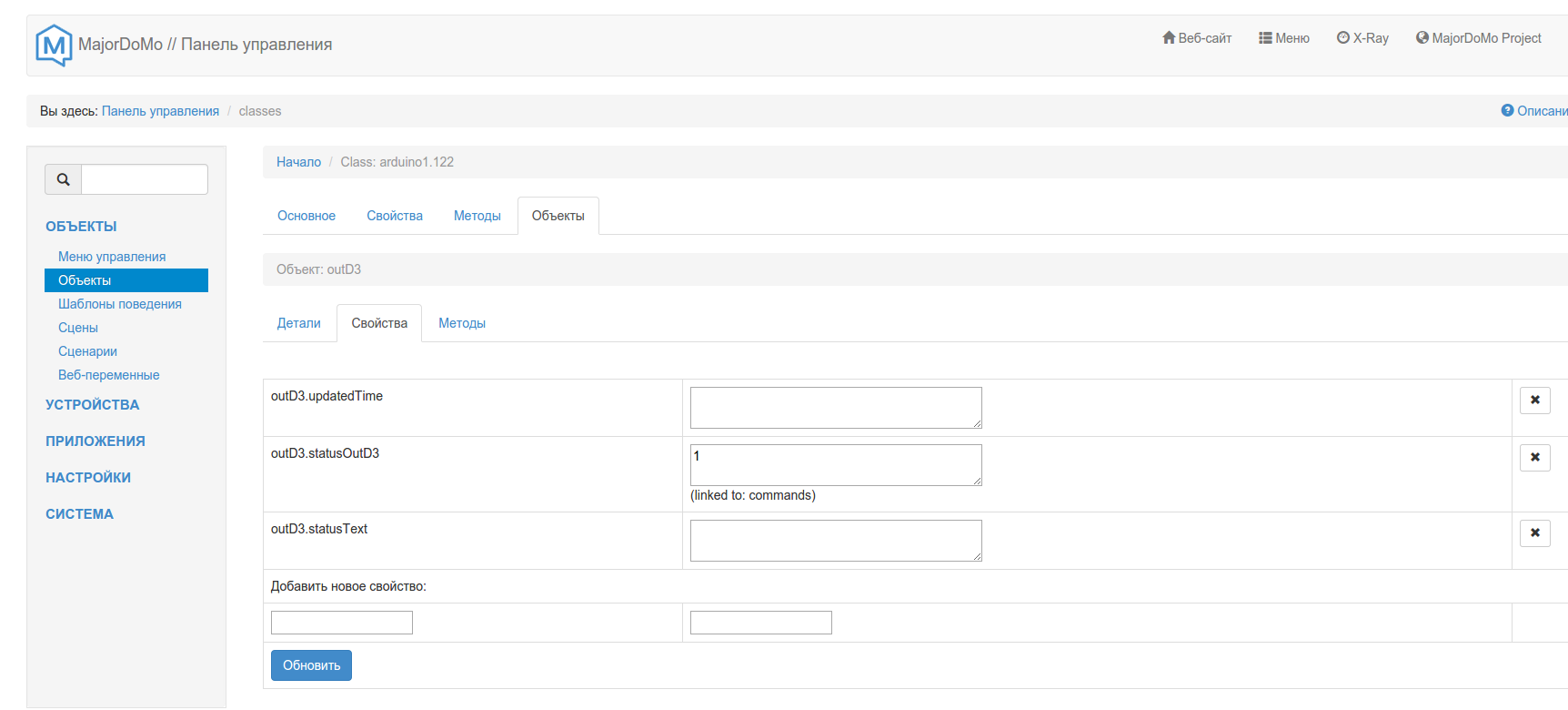

скрины внутренностей вебварсов и свойства StatusOutD3 (этого не видно в коннекте)
по первому варианту должно работать: слайдер меняет переменную, переменная зовет метод при смене значения.
и проверьте правильность вебварсов, такое впечатление что это они переключают обратно.

- Сообщения: 20
- Зарегистрирован: Ср мар 26, 2014 9:44 pm
- Благодарил (а): 26 раз
- Поблагодарили: 0
Re: есть особенность 1-wire ключей (status)
msh555 писал(а):скрины внутренностей вебварсов и свойства StatusOutD3 (этого не видно в коннекте)
- скрин_свойства_OutD3.png (70.23 КБ) 12687 просмотров
- скрин_вебварс.png (77.87 КБ) 12687 просмотров
