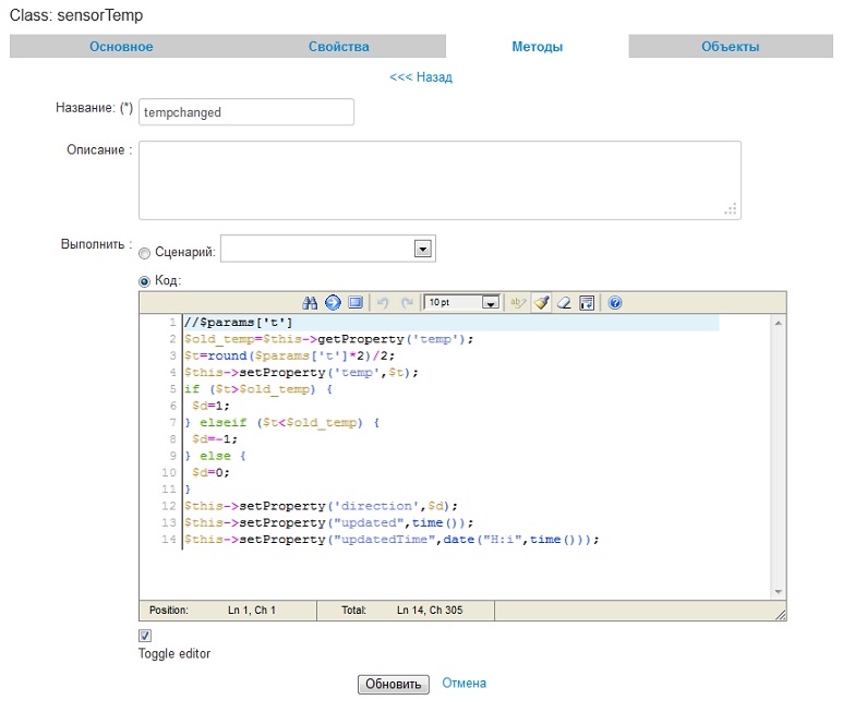

Вы определитесь - у вас tempchanged или tempChanged ?? sensorTemp1 или SensorTemp1

Вот так правильно
objects/?object=SensorTemp1&op=m&m=tempchanged&t=24.0 HTTP/1.0 - такие значения заведены в МЖД и такие в скетче
Вот это
sprintf(buf, "GET /objects/?object=sensorTemp5&op=m&m=tempChanged&t=%0d.%d", (int)current_temp5, abs(temp5));
я только что скопировал из Вашего примера выше, так как скетча щас под рукой нет он дома, а я на работе и не исправил в попыхах;
Вот это

Убедитесь, что в скетче tempChange, как у вас на скринах, а не tempchanged.

Вот как у меня в скетче
Также и в МЖД, кстати код для метода tempchanged взял от сюда http://smartliving.ru/Main/ScMonitorHeating
А вот как он у меня выглядит SensorTemp1 это мой объект в МЖД
float current_temp5=t;
int temp5 = (current_temp5 - (int)current_temp5) * 100; // выделяем дробную часть
sprintf(buf, "GET /objects/?object=SensorTemp1&op=m&m=tempchanged&t=%0d.%d HTTP/1.0", (int)current_temp5, abs(temp5));
