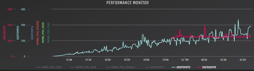

Вот, например
Как понять?Показать
SETPROPERTY - время записи согласно модулю измерений
SETTESTPROP - время измерения конкретного свойства, замеренное напрямую, без участия модуля измерений, в одном из onNewMinute()
(Масштаб у графиков разный (!) )
