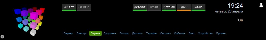

Посмотрел :) Всё работает, проблема с нажатием кнопок решена. Получилось просто классно. Осталось только привязать кнопки к свойствам объектов в М (тут проблем нет — дело техники) и можно создавать любые интерактивные элементы интерфейса.

Наконец-то доделал долгострой (спасибо zlayaptichka). Создал новую тему
Библиотека middle_control
http://smartliving.ru/forum/viewtopic.php?f=4&t=2239
И выложил результат работы — классную интерактивную кнопку.
