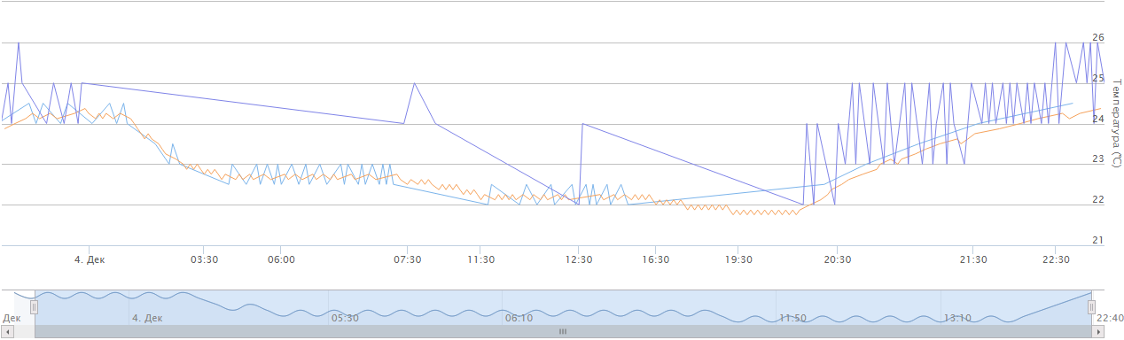

Настроил, работает но не могу понять почему с перерывами данные заносятся, есть пропуски по несколько часов.
то есть сценарий не всегда отрабатывает, где можно посмотреть почему не отрабатывается скрипт?
в свойствах sensorT1.temp вот что есть:
получается контроллер у меня один,
данные с него также собираю через веб переменные,
3 разных метода и не один не работает стабильно. (на графике пример) пробовал менять интервалы проверки, чтобы по времени сдвинуть, тоже не помогло.
$read = file_get_contents('http://192.168.8.5/sensors');
- график.png (55.3 КБ) 15159 просмотров
