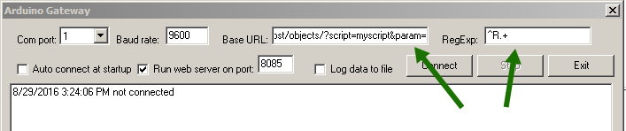

Небольшое обновление программы Arduino GW
Добавилось поле ввода регулярного выражения:
Если там что-то введено и строка, пришедшая от подключенного контроллера, попадает под указанное выражение, то будет отправлен GET-запрос по заданной ссылке плюс пришедшая строка.
Для чего -- чтобы программу можно было использовать более универсально, не прописывае специальных конструкций со ссылками в контроллер.

Сообщение yoshok » Вт сен 06, 2016 4:12 pm
Обьясните свои действия стрелочками? На сколько я знаю и понимаю, то на первой стрелке в окне должно прописываться url вашего adruino а на второй стрелке я вобще не пойму для чего этот знак в виде ^R.+
