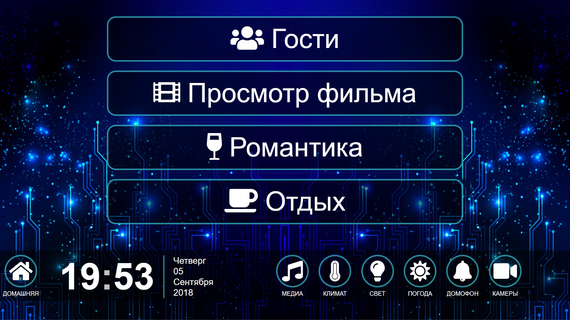

По поводу сценариев - на самом деле кто как юзает. И тут оочень тонкая грань между режимами работы системе, и, собственно сценариями. Вот пример (надеюсь заказчик не обидится, тем более пример без исходного кода). Если в кратце - в моём представлении это некоторые пресеты для всего дома.
Например сценарий гости - на ргб лентах что нить весёленькое, в комнатах легкая музычка, ещё что нить. Просмотр фильма - основное освещение погашено, только декор светится, и тот в гостиной. Работа (к примеру) музыка не играет, освещение включено (в комнате, где рабочее место), никакой музыки, в системе режим - не беспокоить (только критичные сообщения голосом).
Это всего лишь несколько типичных вариантов. И это в сугубо моём субъективном видении. А так вариантов может быть масса, и видение может быть как схожим с моим, так и кардинально отличающимся.
Рад кстати, что сами разобрались.
