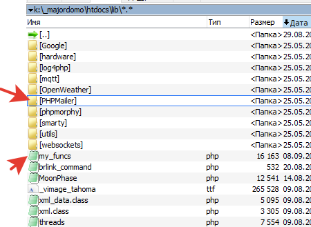

Блин, как сдесь коряво неск. вложений вставляются! :evil:
Иметь файл со своими функциями удобнее, при старте мжд они автоматом становятся доступными везде в системе. А так да, можно в своем скрипте только свою функцию определить.

Если бы вы распаковали файл my_funcs.php в lib все бы функции из него были бы доступны в МЖД, в том числе и mysendmail. В ней и идет обращение к пхпмэйлеру.
Или даже так не работает?
