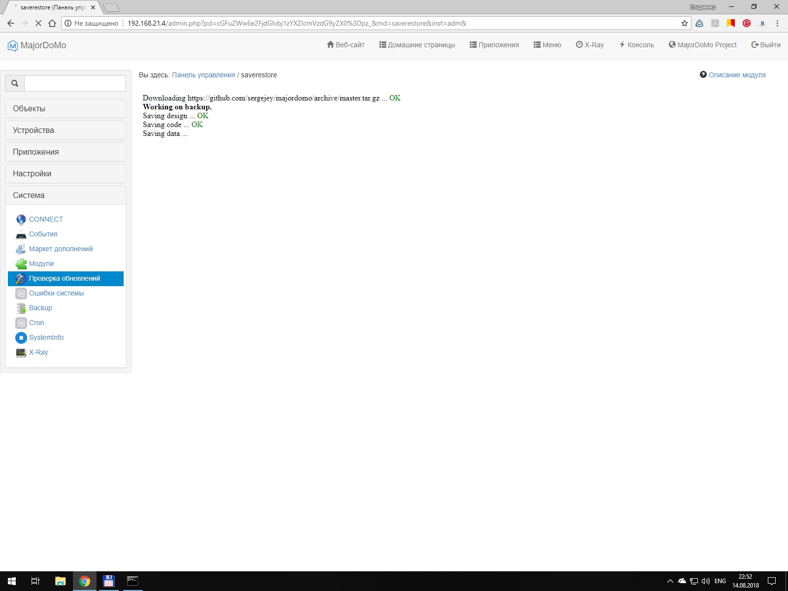

Пытаюсь выполнить обновление системы стандартными средствами. Система -> проверка обновлений. Запускается процесс бэкапа, но до конца не доходит. Виснет на Saving data... Так же не работает backup модуль. Тоже зависает в процессе копирования базы данных. Зависание не жёсткое. При нажатии на любую ссылку страницы мажора всё открывается.
Пробовал скопировать всю var/www - без проблем. Копируется.
Смотрел папку temp в saverestory - размеры совпадают с оригиналом.
В php.ini увеличил время работы скриптов до 300 сек. Там же увеличил максимальное кол-во открытых файлов.
Пробовал бэкапить только базу данных отдельно. Та же история. В каталоге temp лежит dump.sql 283 мега и всё. Времени на архивирование что ли не хватает?
Что делать? Куда копать? Раньше всё работало.

Рассказываю. Может кому-то поможет.
Дело в том, что браузер хром кладёт большой болт на настройки таймаута в php, и через 45 секунд принудительно закрывает процесс.
Выход простой. Использовать интернет эксплорер.

dump.sql 283 мега
что у вас там настолько???
