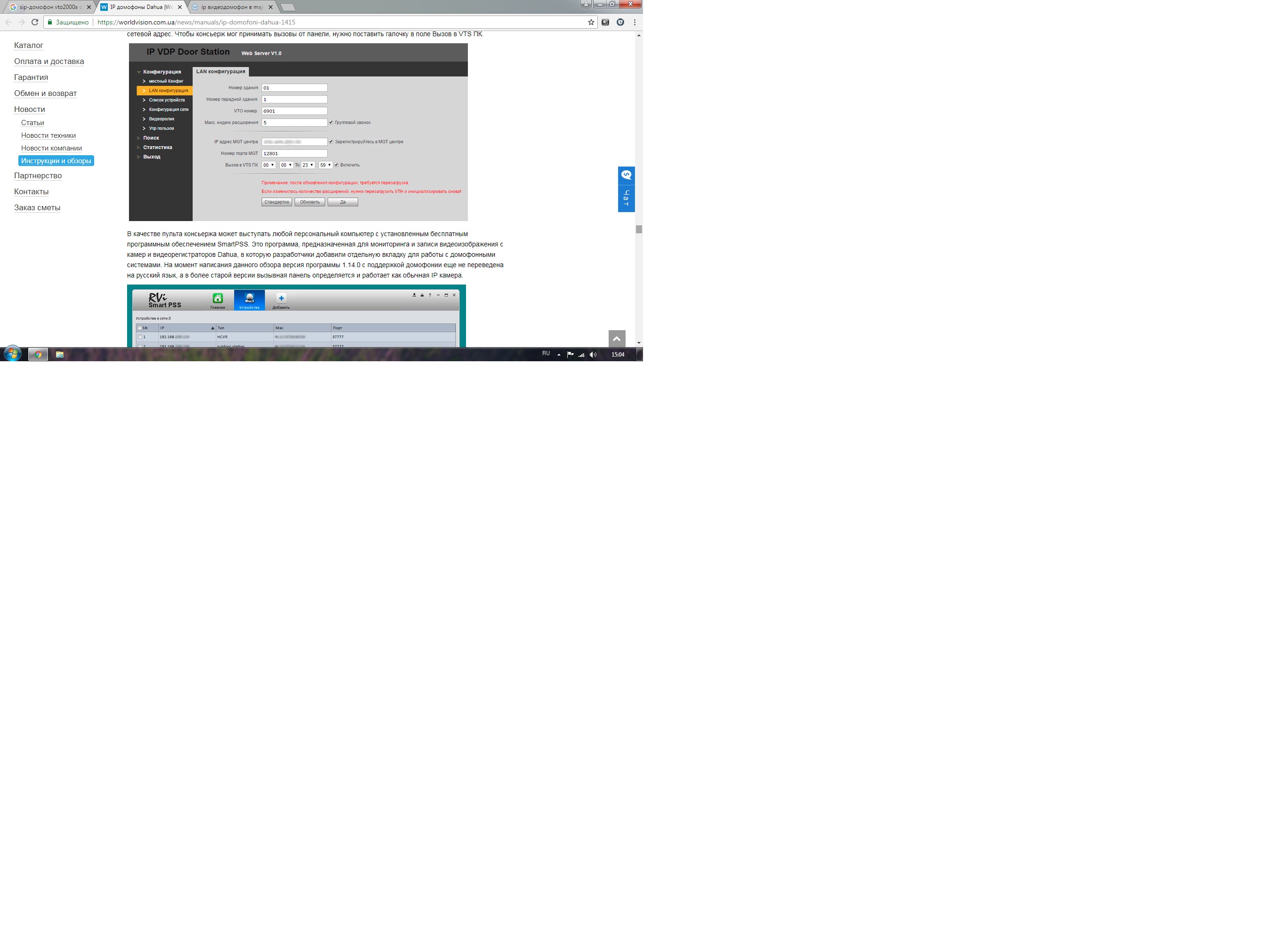

домофон еще умеет звонить на пк в программу SmartPss. может с этого боку к нему подключиться можно?

чтоб md видел нажатие кнопки звонка вызывной панели ip домофона. для того чтоб в последствии создать простое устройство и прикрутить к нему голосовое оповещение (гости у калитки например). Ищу способ отравить данные с ip домофона в majordomo.

Сообщение Aven » Вс июл 01, 2018 3:30 pm
1. Читайте документацию по домофону, какие там есть способы интеграции.
2. Можно через Asterisk, ловить событие в AMI о звонке
