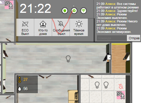

Сообщение Yashalta » Ср июл 04, 2018 12:32 pm
Alexsan писал(а):
Вс янв 29, 2017 6:17 pm
можно немного попадробней об этой теме,хотелось бы тоже такое сделать.... куда и что прописывать
Я делал так.
Панель управления - Объекты - Timer - onNewMinute - в коде найти строки к примеру "say('Всходит солнце');" после которых нужно добавить свой код. Что бы после того как выполниться "say('Всходит солнце');" следом сразу будет выполняться ваш код... Либо найти код "say('Солнце заходит',2);" далее добавить ваш код к примеру включение подсвтетки во дворе.
Вчера попробовал, все здорово работает, спасибо автору кода!!!
так же вчера сделал скриншот
и сделал скриншот сегодня
Из которого видно, что время меняется! И это правильно!
Вопрос:
Я правильно понимаю, если я в ручную поменяю значения "время восхода" и "время заката" солнца то, скрипт будет пролжать изменять время восхода/заката но, уже отталкиваясь от моих установленных значений?
Я спрашиваю т.к. я новичок в MD а в кодировании я вообще нуб! и боюсь "сломать" рабочий код но, мне нужно изменить время срабатывания кода! Конечно я могу в коде поставить "паузу" на нужное количество минут, отсрочив срабатывания кода... Но, здесь это было бы проще!
