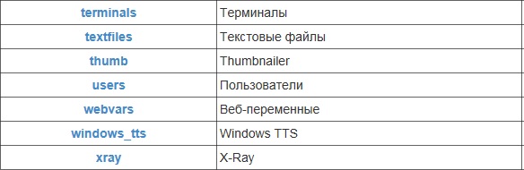

Если неохота возиться с базой и sql, в панели управления/модули выберите yandex_tts и нажмите Скрыть
В том-то и дело, что в "Модулях" нет Yandex_TTS:
А если установить из маркета и потом удалить. Прокатит?

Пробовал заново установить и удалить - не помогало. Сейчас установил, скрыл в "Модулях" и уже после этого удалил - помогло. :D
