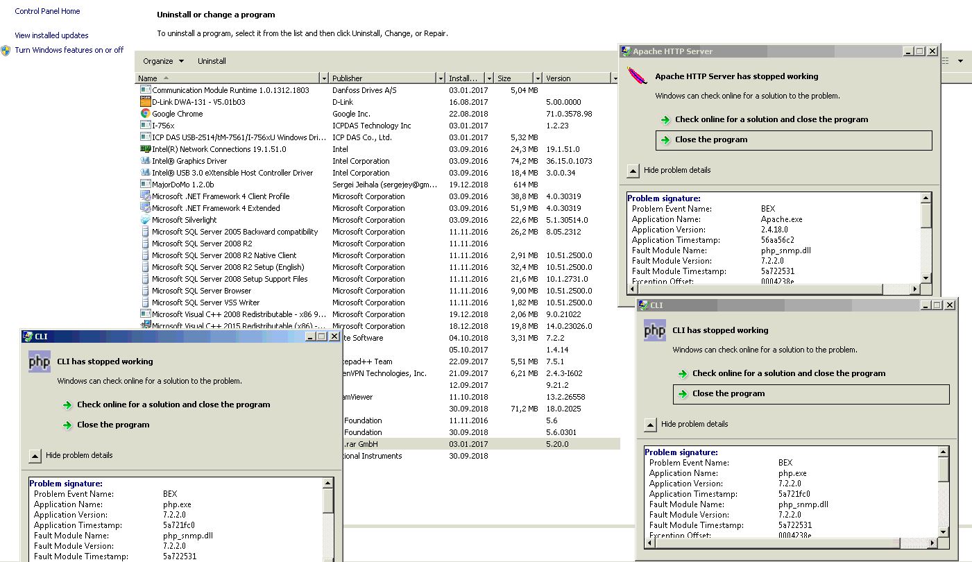

Та же проблема. Полностью удалил majordomo, удалил папку. Переустановил все .net c++ framework. Установил majordomo из инсталлятора - вот такой набор ошибок. Либо где то куски остались, либо винда поломалась....
- Снимок.JPG (225.5 КБ) 4664 просмотра

Re: Прекращена работа программы Apache HTTP Server
Какая версия винды?
Windows 7 embedded standart 32bit. Уже не знаю что и как чистить...
