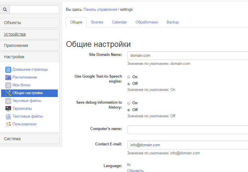

Это конечно замечательно! А где Вы нашли такой путь который указываете? Полагаю что в панели управления? Пункта "Сервис" - нет. Есть "Настройки" - но там нет пункта "Говорить время". Есть раздел "Общие настройки" - но там тоже нет такого пункта: "Говорить время". Может у нас версии программы разные?slgeo писал(а):В Сервис-Настройки-Говорить время
- Вот такой у меня экран
- screen.PNG (38.87 КБ) 6286 просмотров
