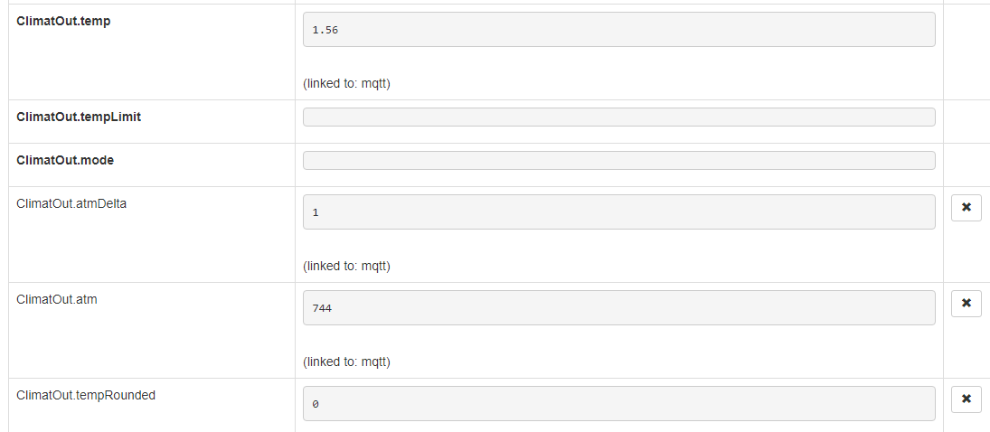

Код метода объекта:
// Получаем данные от сенсора
$value = $params['temp'];
// Выполняем округление с точностью до одного знака
$value = round($value, 0);
// Сохраняем обработанное значение в свойство объекта
$this->setProperty('tempRounded', $value);
В tempRounded всегда 0.

Свойство объекта

Если этот метод вызывается при изменении, то там в параметрах
$params['PROPERTY']
$params['NEW_VALUE']
$params['OLD_VALUE']
$params['SOURCE']
никакого $params['temp'] нету, поэтому и получаем 0...
