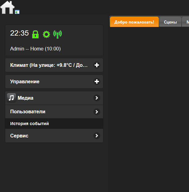

Доброго времени суток.
Установил на апельсинку систему по этой инструкции viewtopic.php?f=3&t=3490&start=10
После смены цветовой схемы на Dark, пропала история... вообще не отображается...
Как быть? Может где-то в БД поправить или где?

Что никто не знает как вывести историю снова? Разработчики, вы где? (((

В домашних страницах у меня так:
а в меню так:
<div>[#module name="shoutbox" limit="100" reverse="1" mobile="1"#]</div>
<div style="text-shadow:none;font-weight:normal;">[#module name="shoutbox" limit="10" reverse="1" mobile="1"#]</div>

Спасибо. Помогло!skysilver писал(а):В домашних страницах у меня так:а в меню так:Код: Выделить всё
Только не понятно почему так произошло, само по себе...
