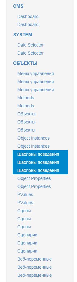

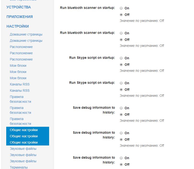

Всем привет.
Установил систему на Debian 9, PHP7.0.
Большинство пунктов меню в админке и настройках продублированны, ни то чтобы это сказывалось на работе системы, просто очень сильно напрягает скролить.
Если кто знает в чем может быть проблема, буду рад помощи.
Если что, уже обновлял систему с гита.
Настройки системы.
Меню админа

Как вариант - вы пробовали несколько раз базу накатить, вот и задвоилось)))
На самом деле ни разу не видел такого....
Как вариант - попробуйте снести базу (или таблицы из нее), и загрузить заново...

Первично - admin.php, в нем уже подгружается /modules/panel.class.php...
Загляните сперва в таблицу project_modules. Может там таки произошло какое либо задвоение/затроение)))

nick7zmail писал(а):Загляните сперва в таблицу project_modules. Может там таки произошло какое либо задвоение/затроение)))
Таки Да есть дубликаты.
Спасибо.

Сообщение Rapida » Пн сен 04, 2017 9:04 pm
Сработало.
Прошелся еще и по общим настройкам, тоже удалил дубликаты.
