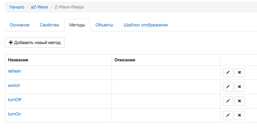

А как при включении через выключатель статус передаётся?

вот скрин

Скрин понимания не даёт))
Если у вас передаётся так же в свойство status - создайте это свойство в классе, и укажите выполнять при изменении - метод (например refrash, если он не связан ещё)...и туда тот же таймер закиньте.
