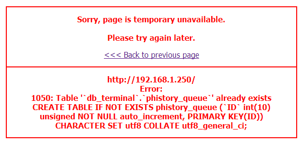

Уважаемые камрады!
После обновления модуля OpenWeather выскочила ошибка 1050: Table '`db_terminal`.`phistory_queue`' already exists
CREATE TABLE IF NOT EXISTS phistory_queue (`ID` int(10) unsigned NOT NULL auto_increment, PRIMARY KEY(ID)) CHARACTER SET utf8 COLLATE utf8_general_ci;
В PhpMyAdmin этой таблицы нет, хотя она успешно дропается :)
Админка работает. Пробовал откатить на предыдущий бэкап - выскакивает та же ошибка. Как починить?
Image 1.png (10.78 КБ) 3051 просмотр

Хм, странно, у меня ничего не изменилось.

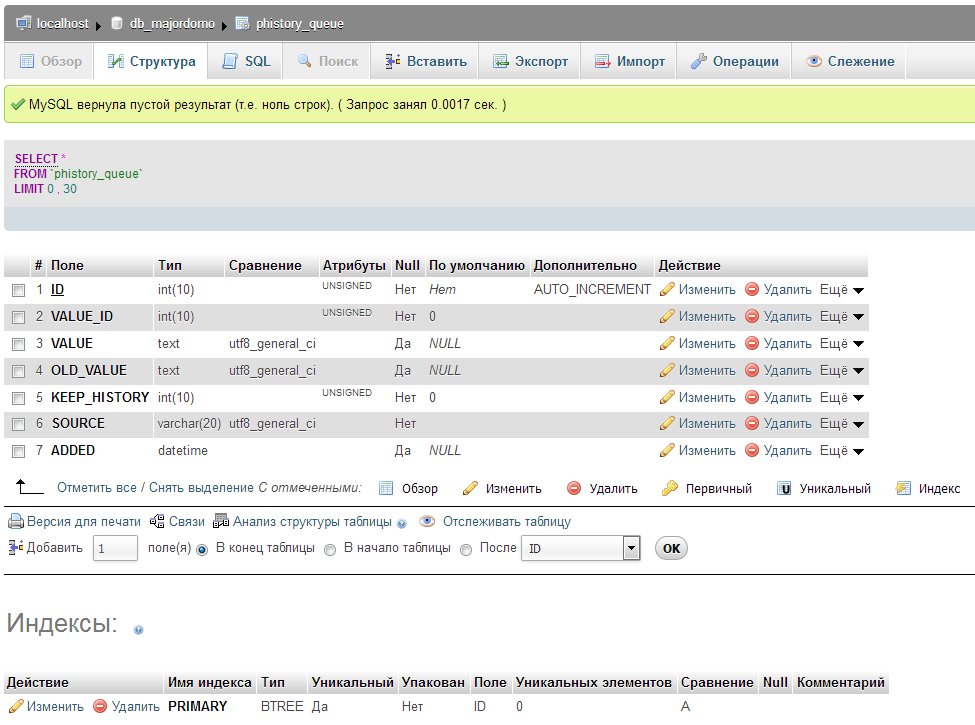

lex_m14 писал(а):Если у кого она есть, скиньте структуру для создания вручную.
Тыц

Итак, как я победил данную проблему...
1. Отключаем Majordomo от базы (для этого достаточно в файле /var/www/config.php изменить имя пользователя БД или пароль). Данный пункт сделал для успокоения души.
2. Создаем вручную таблицу phistory_queue1 (имя произвольное) со структурой phistory_queue. Спасибо skysilver за структуру.
3. Идем /var/lib/mysql/*ВАША БД МДМ* и переименовываем/копируем phistory_queue1.frm в phistory_queue.frm
И как говорил мой дед -"Я твой дед!"
Оказывается InnoDB при глюках очень часто теряет эти frm файлики.
