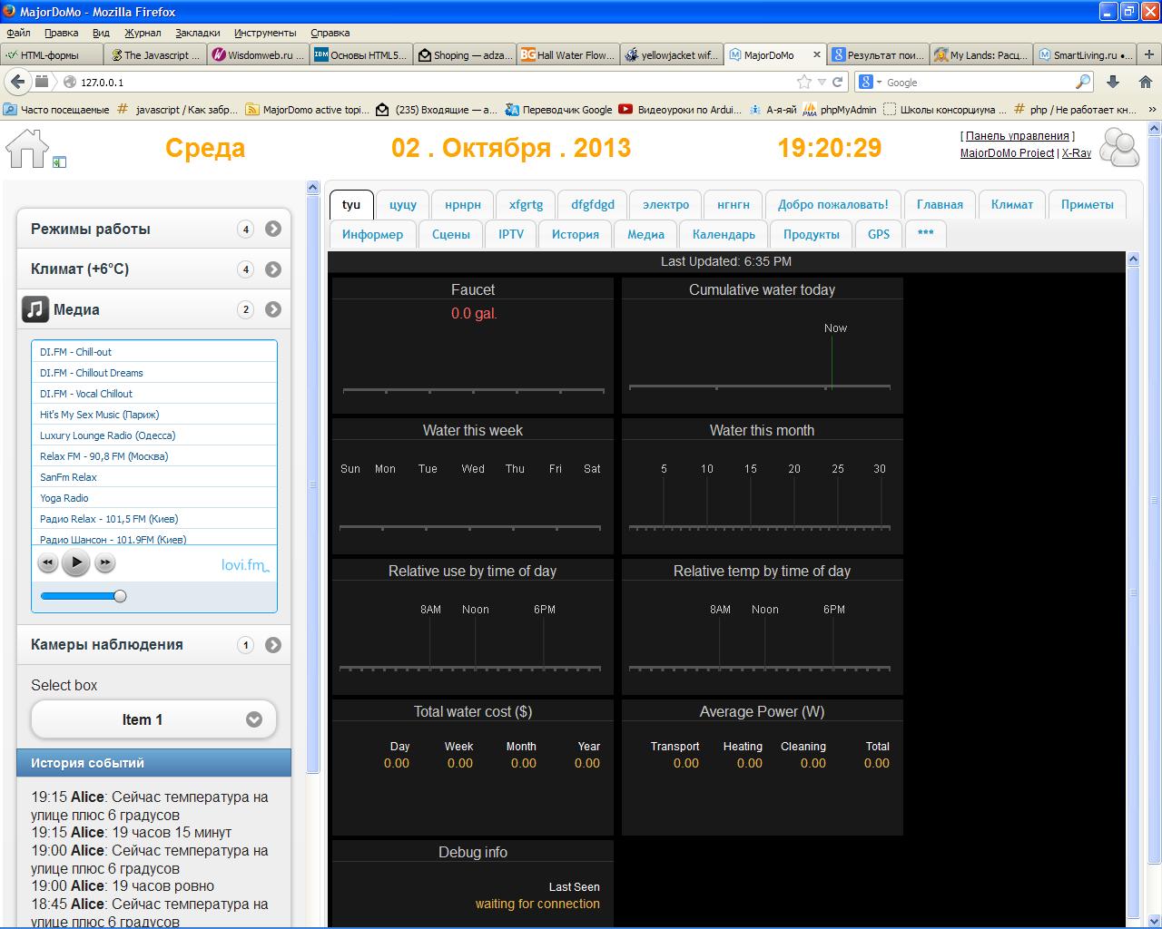

Re: Счетчик расхода воды
скачал родительские файлы с сайта и подставил в мажор,удивительно но сразу заработало
- 110.JPG (174.25 КБ) 13686 просмотров
очень интересная тема, сам тоже хочу так сделать.
А в каком месте вы установили датчик? Я так понимаю, сразу после счетчика его нельзя устанавливать
Почему нельзя, после опечатанного водомера , это уже все мое, там и установил , где еще все идет в одной трубе.Vadymkyr писал(а):очень интересная тема, сам тоже хочу так сделать.
