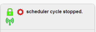

Добрый день. столкнулся со следующей непонятностью. Не могу определить почему возникает вот такое явление. после запуска все хорошо в течении минут 2-3 а потом вот это:
Остановка

martynovis писал(а):Добрый день. столкнулся со следующей непонятностью. Не могу определить почему возникает вот такое явление. после запуска все хорошо в течении минут 2-3 а потом вот это:
Очень подозреваю что это связано с настройкой PHP. Где то в php.ini есть настройка времени "жизни" запущенного скрипта. В вашем случае скорее всего максимальное время "жизни" скрипта эти самые 2-3 минуты. Нужно установить бесконечное время. К сожалению точно не помню какой именно параметр нужно изменить. Поищите по форуму - вроде бы было уже что то такое. Ну или спросите гугл о настройках PHP.
Хотя возможно я и ошибаюсь. Возможно где то еще собака зарыта.

_majordomo\server\php\php.ini
переменная max_execution_time

Выключаю сервер
Меняю значение (0 и 180 да и вообще любое)
При запуске параметр сбрасывается в 60

Выключаю сервер

Выключаю сервер
Поменял через .htaccess проблема осталась((

php.ini надо менять в этом файле C:\_majordomo\server\config_tpl\php.ini и потом перезапускать систему.
но думаю что проблема не в этом, а в каком-то из заданий, которое запускается по таймеру. очень вероятно, что ошибка в части кода, по выполнении которого "крашится" весь цикл.

sergejey писал(а):php.ini надо менять в этом файле C:\_majordomo\server\config_tpl\php.ini и потом перезапускать систему.
Проблема в том что туда ни чего не добавлял. у меня от стандарта отличие только в добавлении торентов + подключение ардуины (ардуина отсылает данные через POST) и настройка GPS Tracker.

У меня тоже самое, после обновления дней 10 назад.
