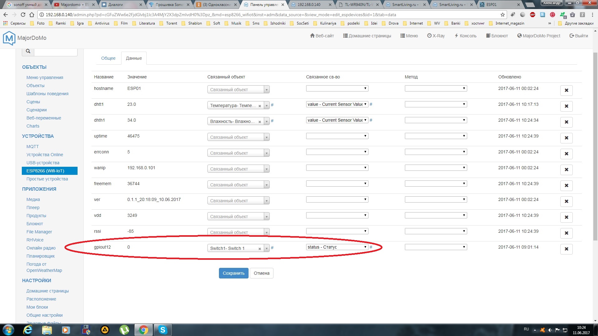

Помогите связать пожалуйста реле с sonoff с MajoromDomo
GPio12 Через саму страницу sonoff срабатывает свет выключается и включается. А через алису не как не могу настроить. Вроде привезал к кнопке а не срабатывает((
Новый точечный рисунок (2).jpg (358.59 КБ) 3166 просмотров
