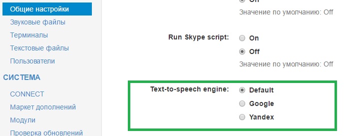

Re: HELP
Изначально ТОЛЬКО через Google и говорила....в настройки зайдите
- 1.jpg (38.88 КБ) 6609 просмотров

Re: HELP
Эти настройки сейчас не используются, для отдельных голосовых движков надо ставить разные модули через маркет дополнений.

Re: HELP
Сергей, а как с гуглом быть? Его-то нет в маркете.sergejey писал(а):Эти настройки сейчас не используются, для отдельных голосовых движков надо ставить разные модули через маркет дополнений.
