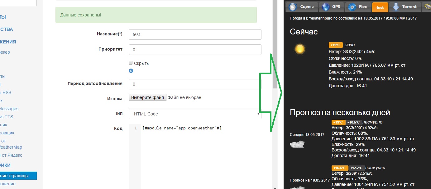

Как я и говорил, если вставить код вызова модуля на домашнюю страницу (к примеру openweather) он отлично отработает.

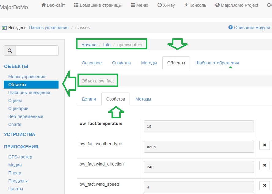

Если вам чем то не нравится стандартное отображение - вы можете наштамповать свои виджеты/странички и тп....для начала узнаём свойства с данными. Идем в Панель управления->Объекты, там находим класс openweather (если речь опять же о погоде из openweather...для примера её привожу...), и нужные объекты (к примеру ow_fact - текущая погода)...

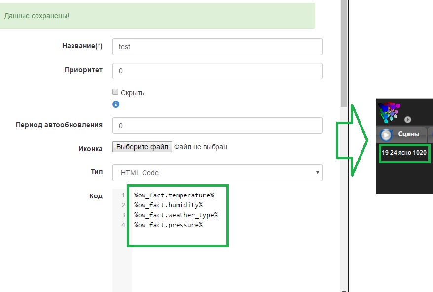

Вставляем выбранные свойства в знаках %, как я и говорил, и получаем данные

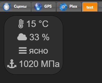

Вот я например накидал аля виджет, минут за 10-15...не особо старался, так что получилась фигня)) это я так, для демонстрации...
Его код под спойлером (для примера)

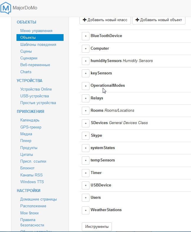

:shock: То ли я такой невезучий, то ли такой слепой, но у меня класса openweather нету.
Вот скрин:
lanket
Сообщения: 1168
Откуда: Санкт-Петербург
Благодарил (а): 260 раз
Поблагодарили: 163 раза
Re: Родительские элементы пунктов меню управления
Сообщение lanket » Пт май 19, 2017 9:39 am
inter1 писал(а)::shock: То ли я такой невезучий, то ли такой слепой, но у меня класса openweather нету.
Вот скрин:
Потому что вы не установили модуль погоды от openwhether.

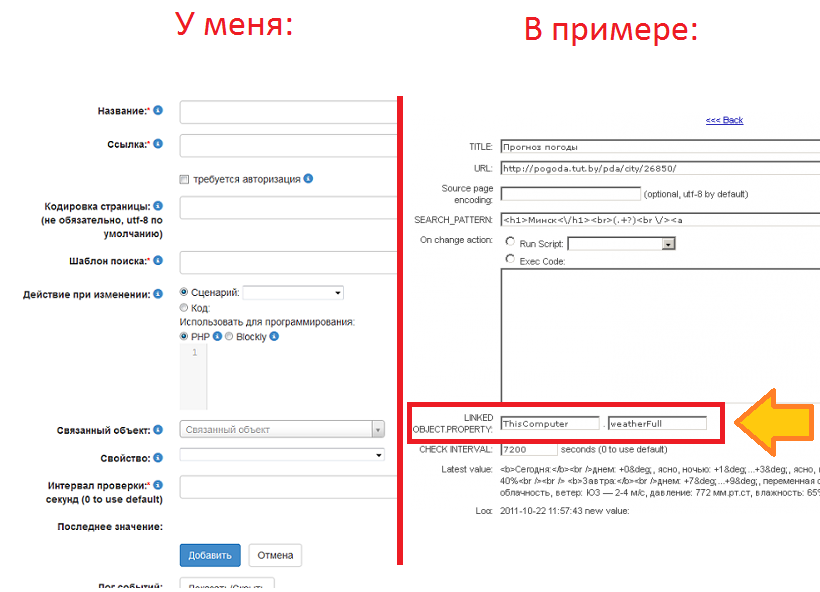

Есть еще инструкция, как настроить погоду, создав соответствующую переменную. Этот метод более интересен, потому что позволяет получать любые данные из интернета. Но и тут у меня преткновение: в инструкции нужно создать переменную, указать имя, ссылку, кодировку и проч. Все это не сложно, но в инструкции есть графа "LNKED OBJECT.PROPERTY", которой в реальности (по крайней мере, в моей реальности) нет. А без этой графы я не получаю возможность задействовать свою переменную. Вызывать ее по имени (например, %test%) не получается, этот фрагмент интерпретируется как обычный текст. Как при создании переменной указать linked object.property, или как обойтись без него?
Спасибо!
Сообщение nick7zmail » Пт май 19, 2017 9:53 am
Это тоже самое что Связанный объект и свойство...они из выпадающего списка выбираются теперь...это раньше вручную вписывались.
А объект - можете создать новый (даже лучше создать новый класс и новый объект, чтобы разобраться), а можете выбрать что-нибудь из существующего. А как использовать свойства объектов - я написал выше.
