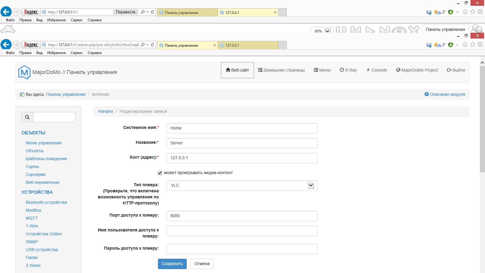

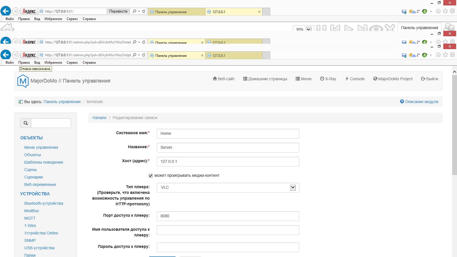

Настроил по инструкции модуль Медиа. Всё как и положено, папки открываются, кнопки на проигрывателе нажимаются.
Пишет название медиа файла и обложки грузит. А звука нет. :(
