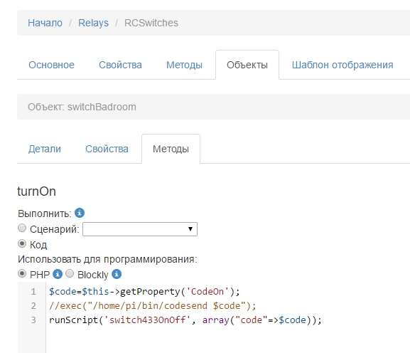

Я решал точно такую же задачу. Работает все. Именно под RPi3.
На малине подключен китайский модуль передатчика на 433. В библиотеке надо найти sendcode.c (из папки, что под Linux) и в нем поправить (если нужно) номер pin'а где висит передатчик. Дальше уже извращаться в majordomo нужно. Фактически, там в методах turnOn и turnOff, которые в relays->RCswitch находятся, нужно код вписать, типа вызова внешнего приложения с указанием кода пульта в качестве параметров.
Коды пультов своих обрезал.

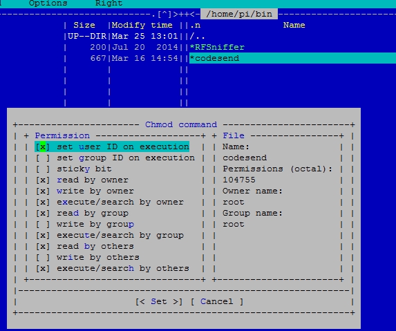

Создаешь в RCSwitches объекты (один на пульт). Далее в каждом таком объекте в полях CodeOn/CodeOff вписываешь коды пультов на включение и выключение (у меня один код на оба действия - писал в полях одинаковые числа, потом надо будет переделать). Далее для каждого объекта меняешь методы turnOn/turnOff. Можно не для каждого объекта, а просто отредактировать основные методы родительского класса Relays, но тут гибкость пропадает, т.к. код будет один на все помещения. Короче, это уже как кому надо. В самом коде у меня вызов скрипта стоит из пункта "Сценарии", но его можно закоментить и раскоментить, что выше идет exec... Там как раз вызов внешнего приложения стоит. Сразу подумай куда его положить, т.к. путь нужно будет указать полный. И еще один момент - коды только от пользователя root можно послать. Это обходится установкой атрибутов на чтение и запуск для всех, но с обязательной установкой первого бита (по скриншоту видно). Тогда Sendcode будет запускаться любым пользователем, но принимать права на выполнения типа от root'а.

alx69 писал(а):В самом коде у меня вызов скрипта стоит из пункта "Сценарии", но его можно закоментить и раскоментить, что выше идет exec... Там как раз вызов внешнего приложения стоит.

Подскажи а что у тебя в самом файле скрипта "swich433OnOff"

$code=$params['code'];
exec("/home/pi/bin/codesend $code 1 500");
передать код, протокол 1 и длинна 500. Длинной можно играться если не всегда сразу срабатывает.
